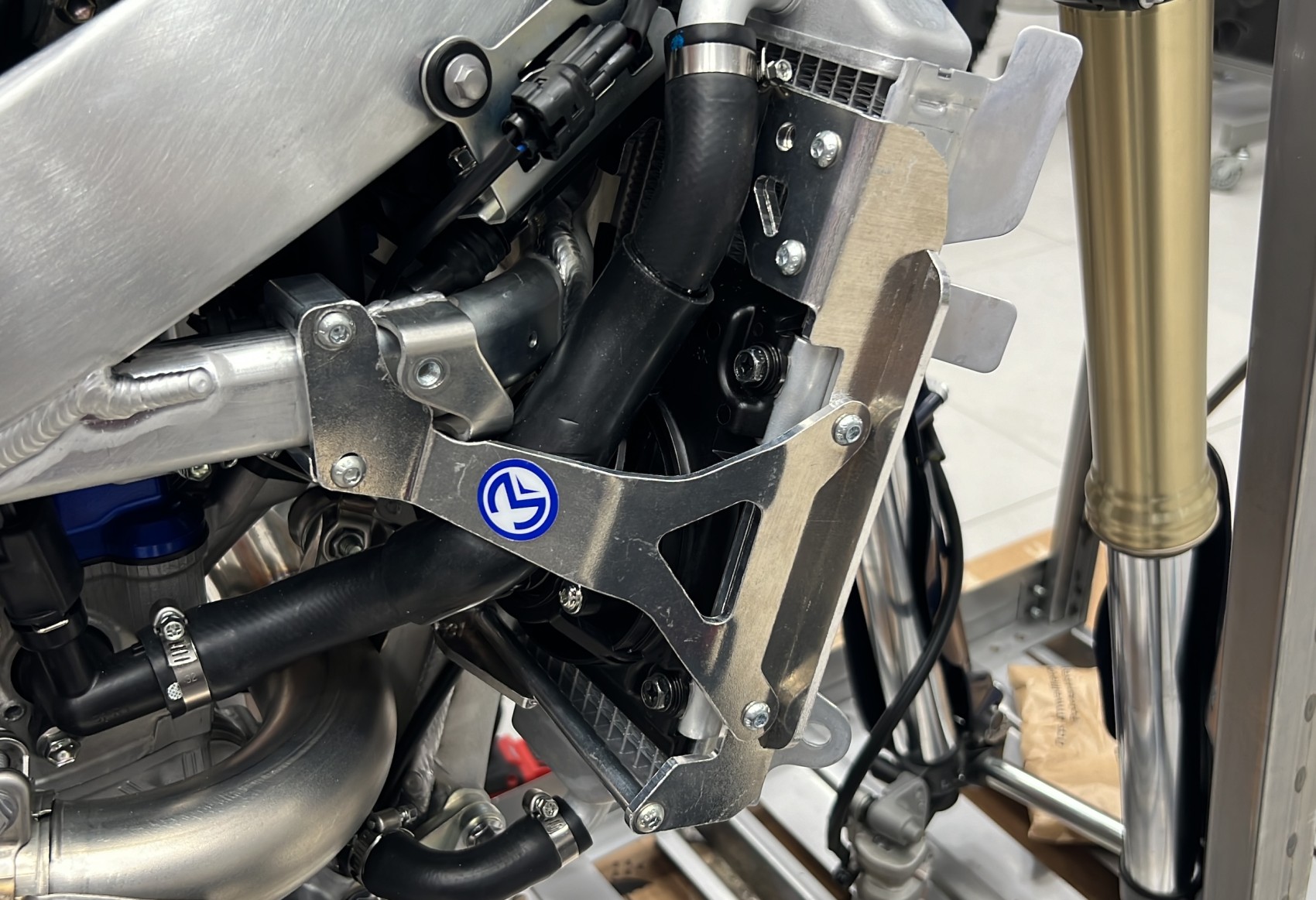

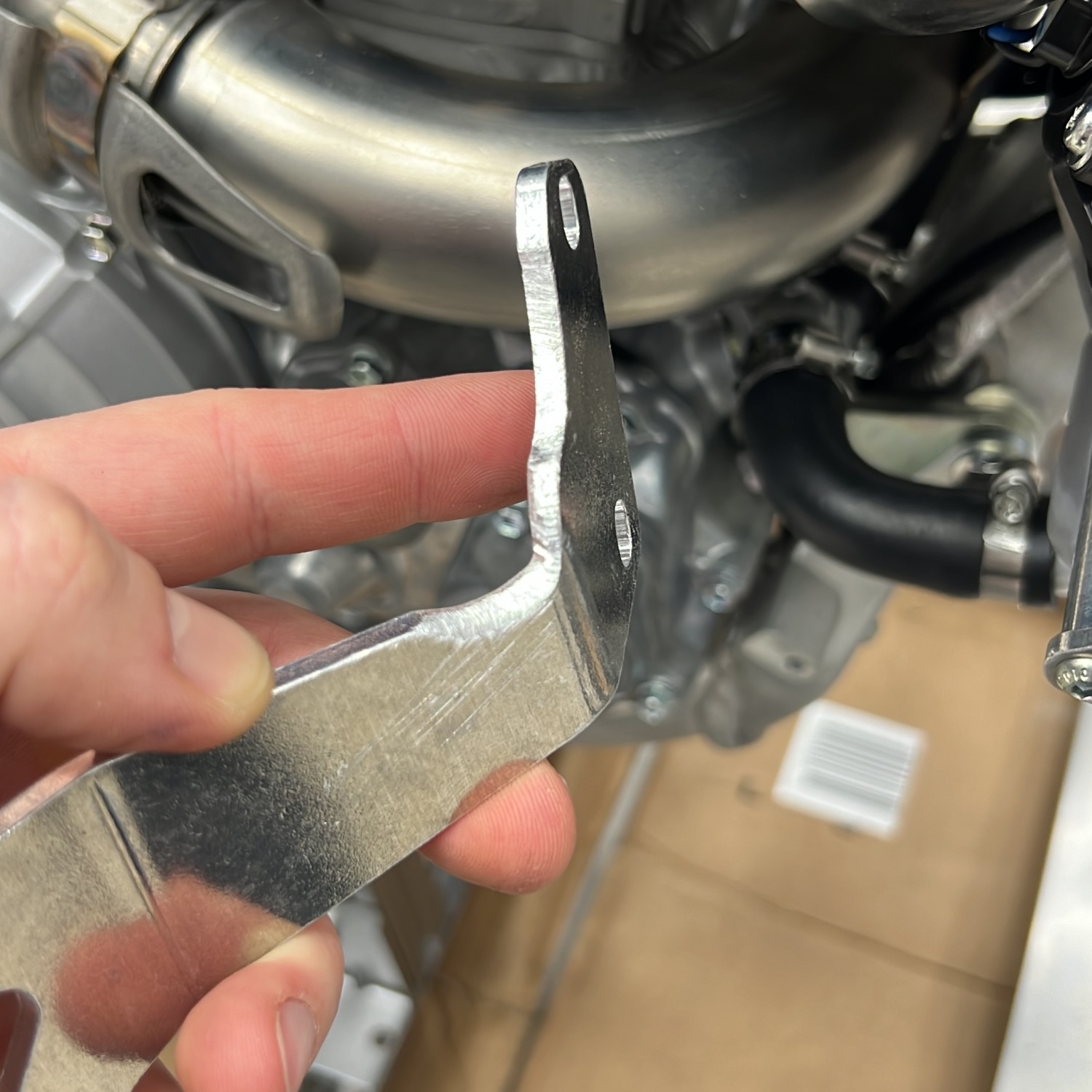

С минимальными доработками встает комплект от предыдущего поколения. Радиаторы такие же, их положение не изменилось, как и точки крепления пластика на них.

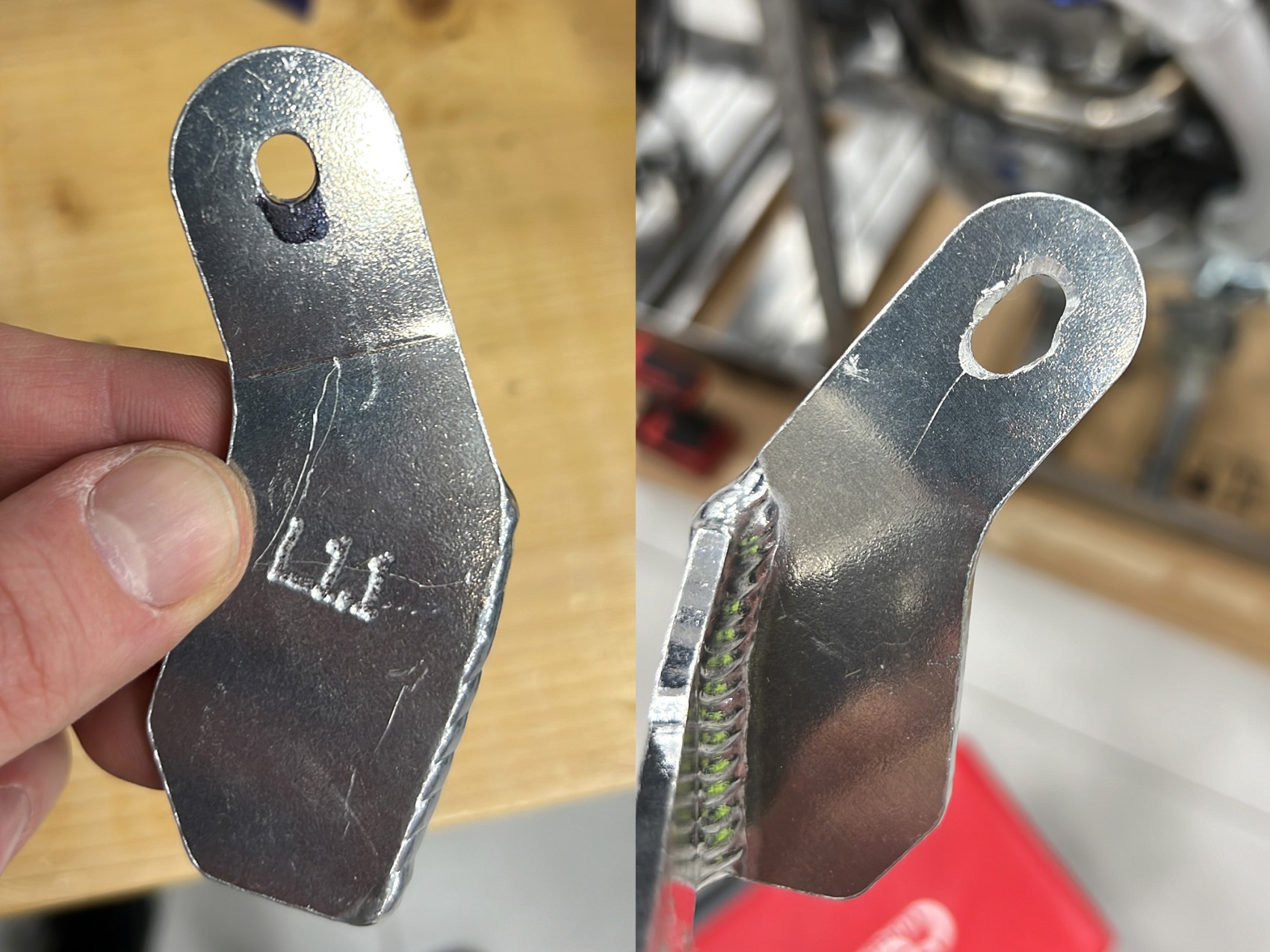

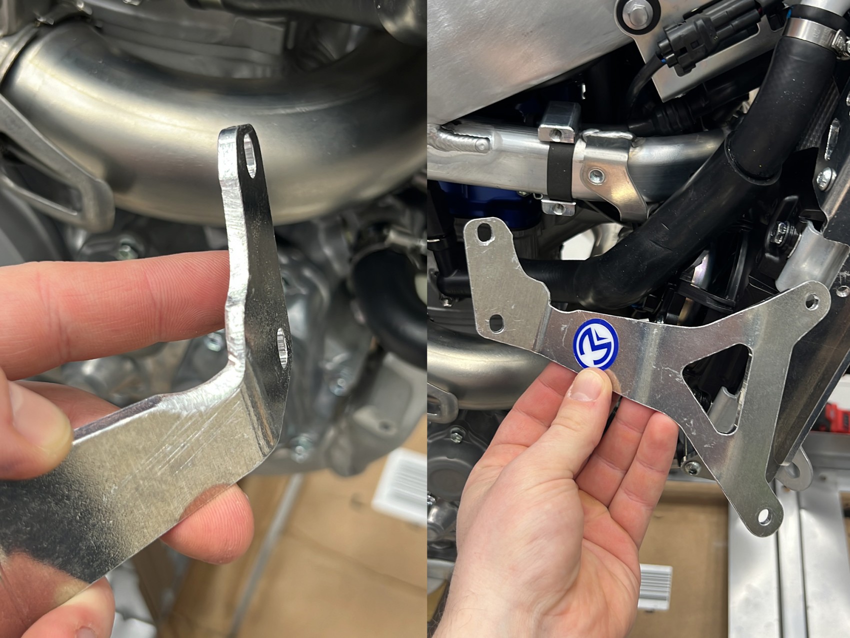

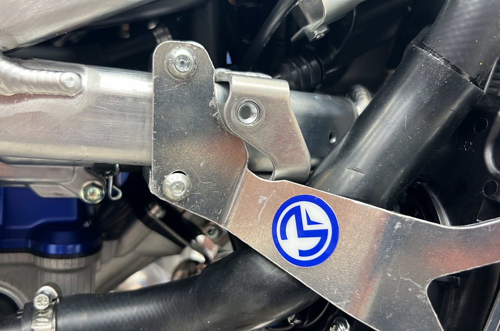

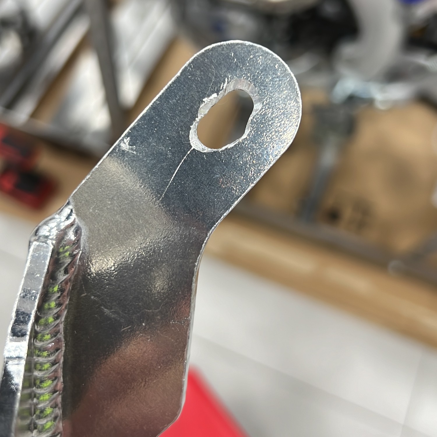

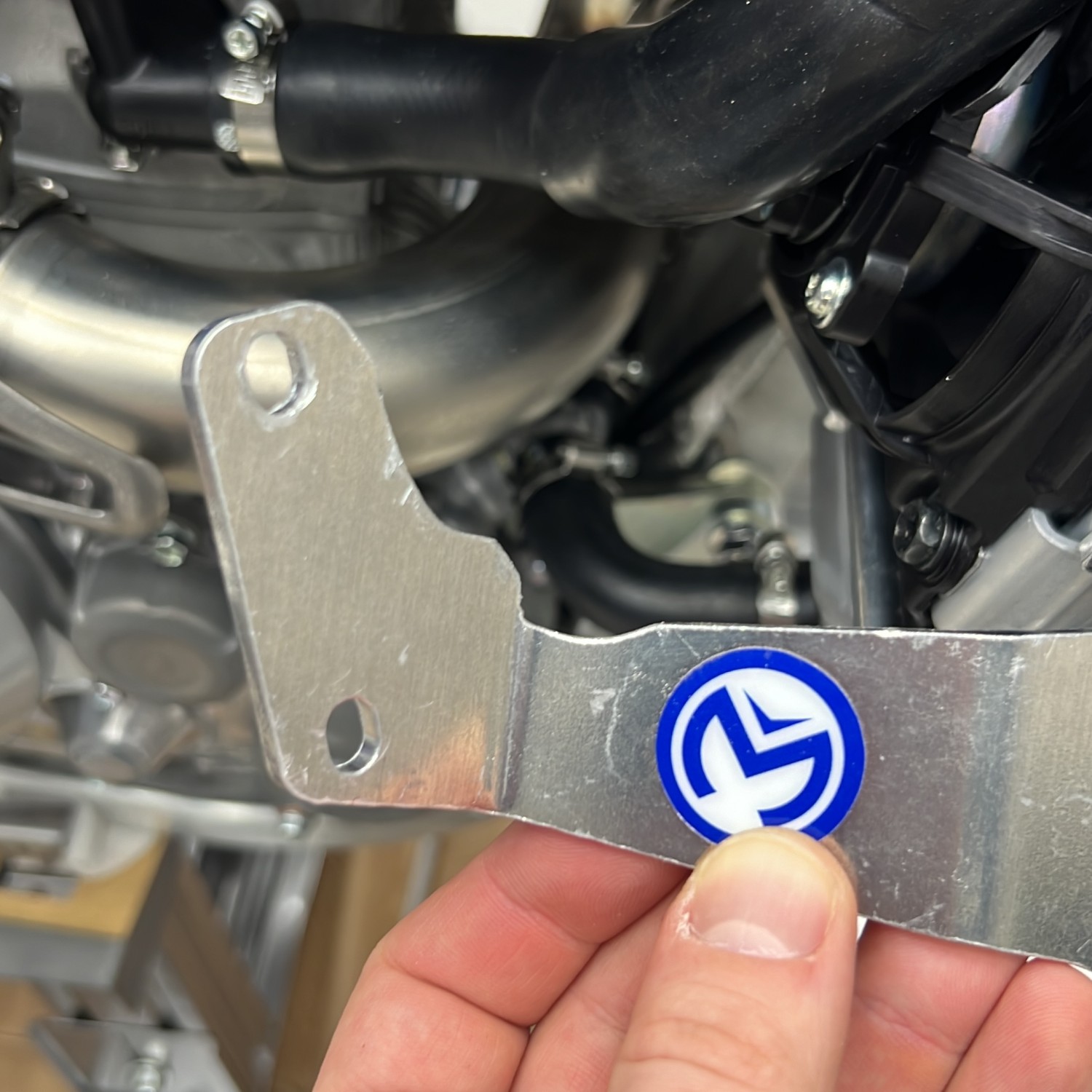

Чтобы поставить комплект от предыдущего поколения, нужно расширить отверстие крепления левого верхнего элемента каркаса.

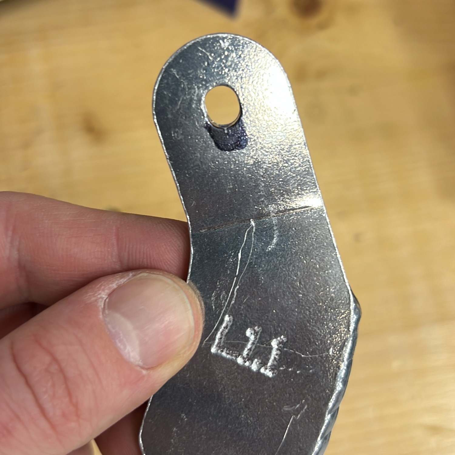

Также нужно сделать выборки на боковых упорах под измененные боковые крепления пластика.

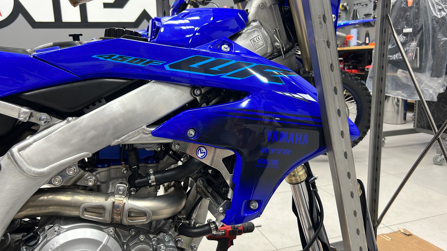

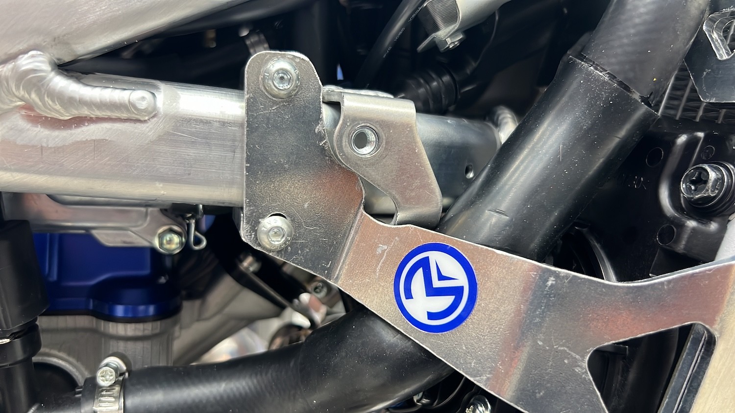

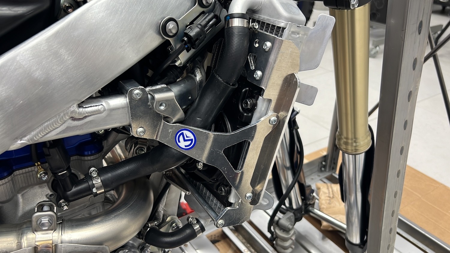

Каркас встает отлично, без напряжений и деформаций. Никаких трудностей и особенностей при установке не было.

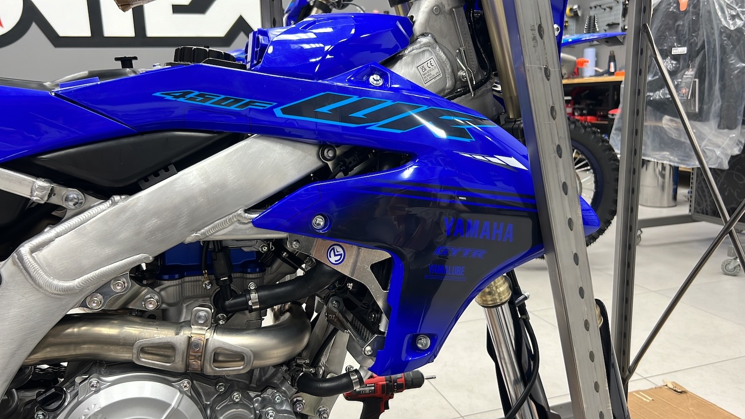

С установкой пластика также не возникло никаких особенных трудностей. Он устанавливается внатяг. Сперва нужно наживить все винты из комплекта, потом обтягивать попеременно. Точно также как на предыдущем поколении.
