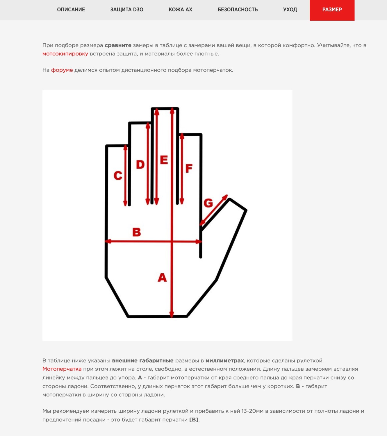

Аналогично мотокурткам и мотоштанам мы делаем замеры габаритов линейкой и для перчаток, которые есть в карточке товара, в табе РАЗМЕР.
Найти перчатки, которые сядут идеально для каждого пальца и ладони очень сложно, да и не имеет практического смысла. Ниже некоторые наблюдения, которые помогут при подборе:
- Подбирать нужно по объему ладони и длине среднего пальца (важно измерять длину пальца, как это делаем мы: со стороны безымянного). Это основные параметры, которые определяют посадку перчатки.
- Большой и указательный пальцы могут быть с запасом. При обхвате грипсы перчатка натягивается.
- Мизинец и безымянный пальцы не участвуют в тонком управлении рычагом тормоза (это делают указательный и средний), так что могут иметь какой угодно запас по длине.
Единственное принципиальное требование к посадке: перчатка не должна передавливать кисть и фаланги пальцев при движении, то есть быть мала. Это может привести к спазмам, перегреву кисти, нарушению кровообращения, усталости. Все это не только снижает комфорт, но и безопасность!
Для разных моделей перчаток мы указываем разный диапазон значений, который нужно прибавить к ширине ладони при выборе нужного объема:
- Диапазон учитывает индивидуальную полноту ладони и предпочтения по посадке (плотно или свободно).
- Значения диапазона зависят от конструкции перчатки: для перчаток с жесткой защитой костяшек прибавлять нужно больше объема, чем для мягких моделей, потому что жесткие слайдеры не растягиваются и не сгибаются.
Как ни странно, подбирать перчатки по замерам может быть более эффективно, чем с примеркой. Новые перчатки ощущаются совсем не так, как разношенные. Кожа и швы очень грубые и дубовые, текстиль плотный как бумага. Новая перчатка может показаться неудобной, даже если хорошо подходит по размеру.
