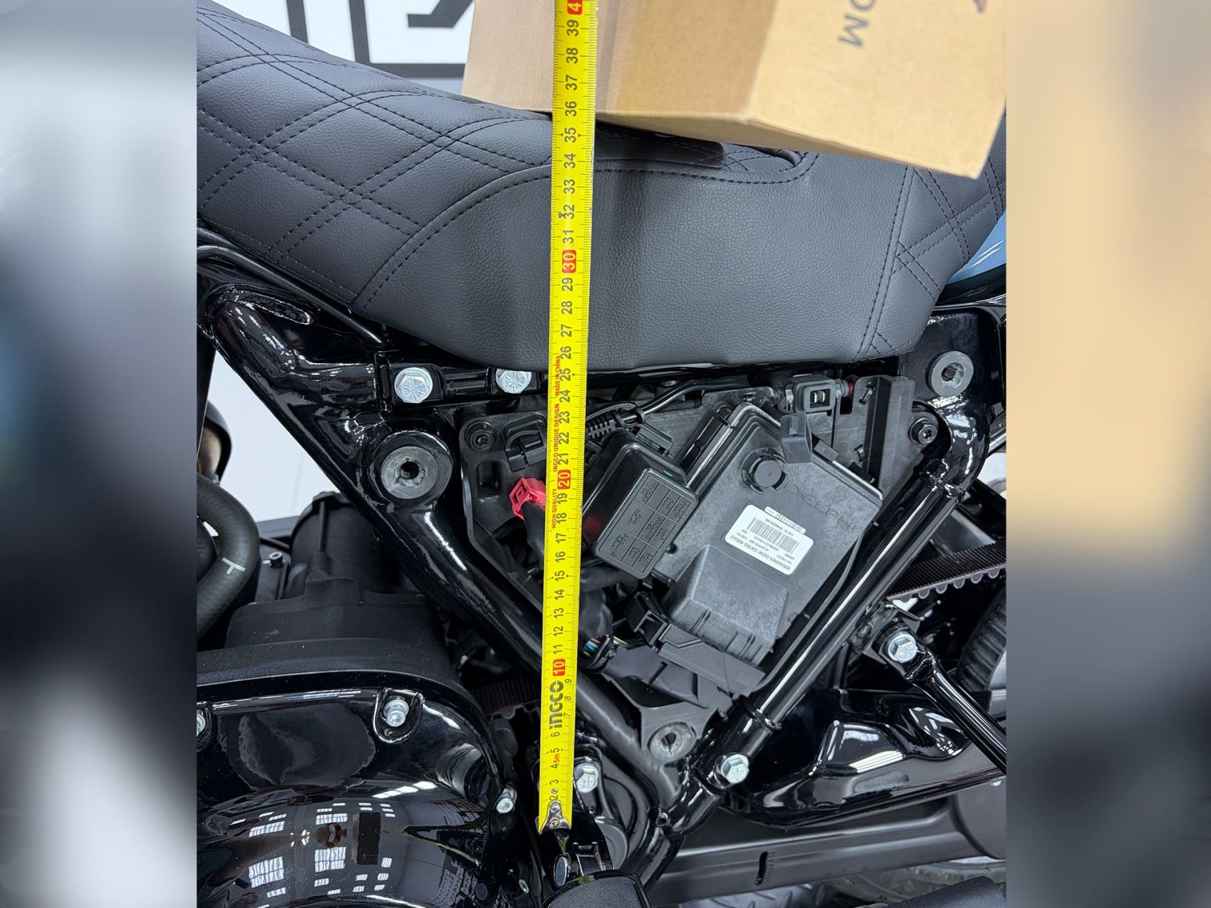

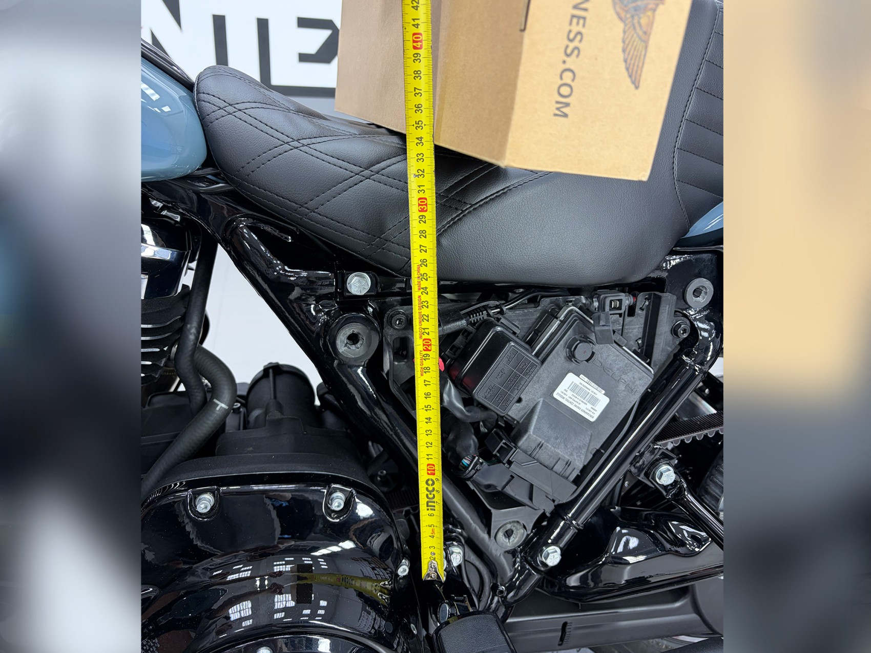

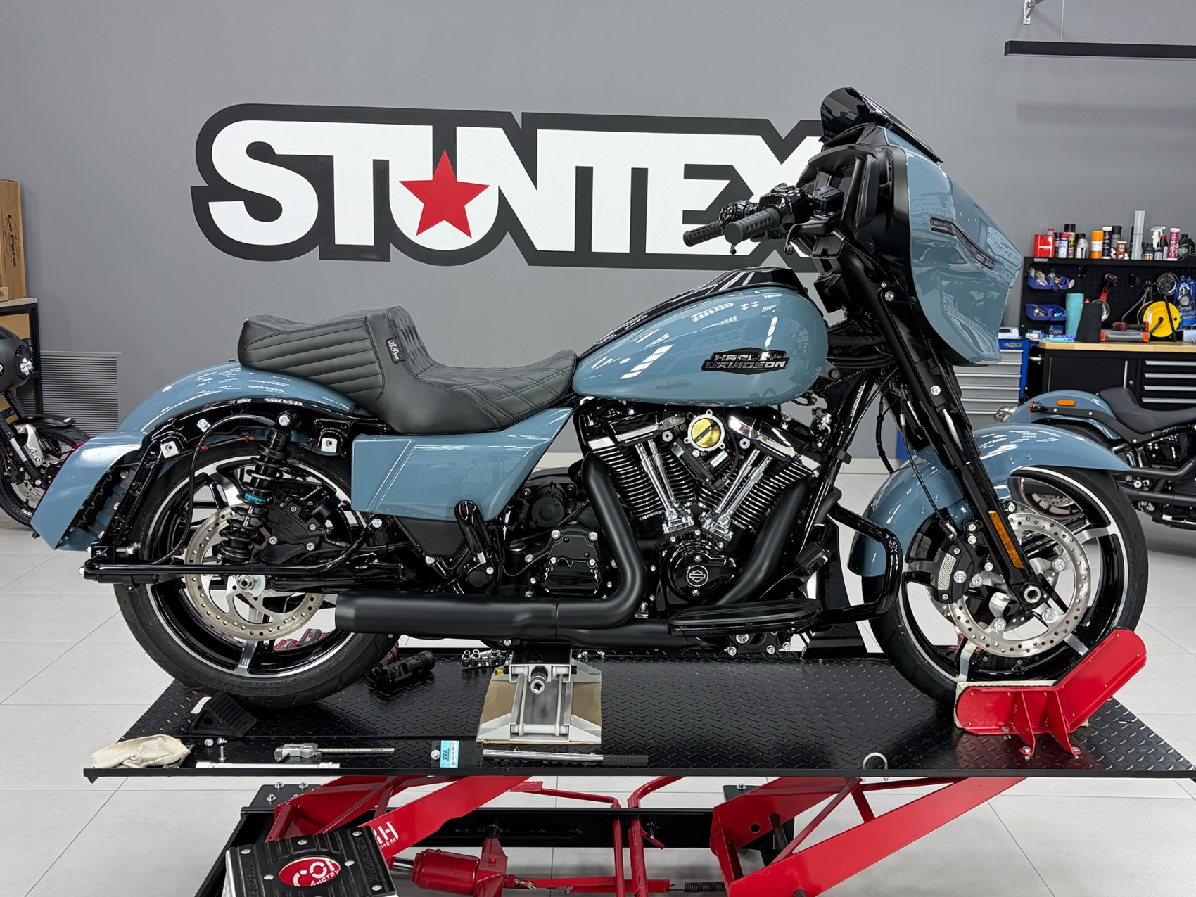

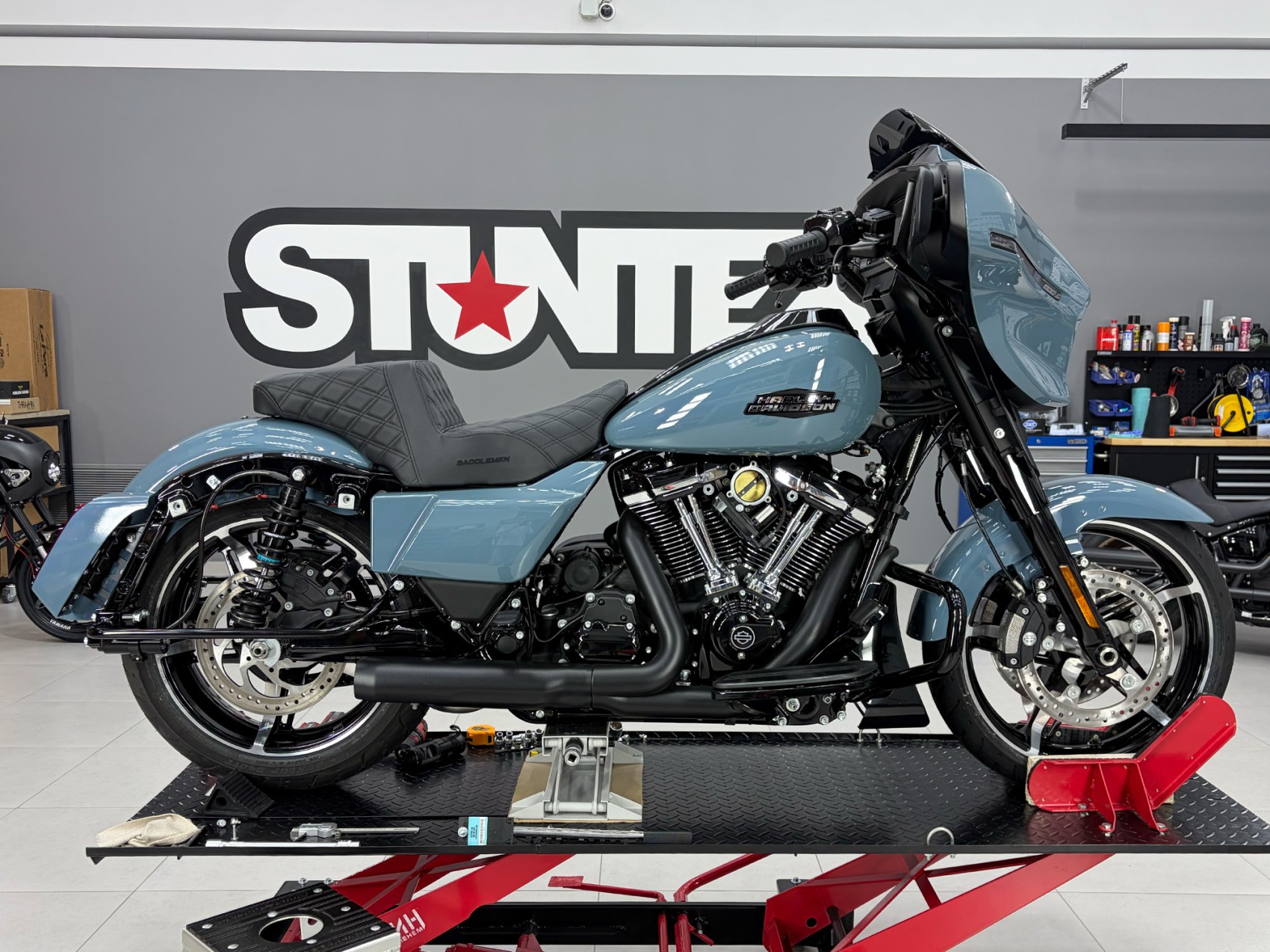

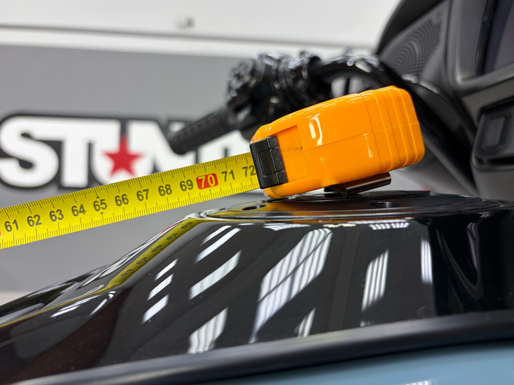

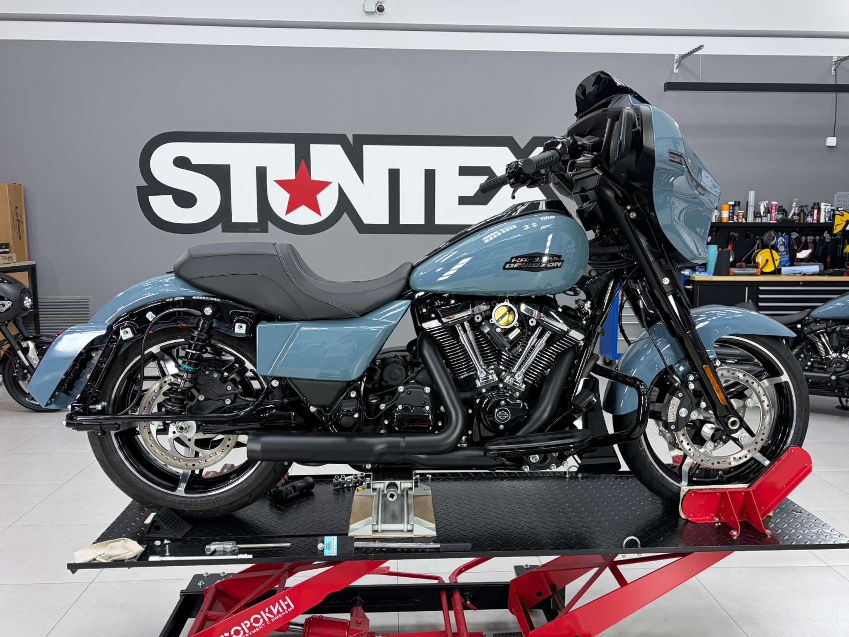

Сравнение классических сидений Saddlemen StepUp и Le Pera TailWhip со стоком на Street Glide или Road Glide 2024+

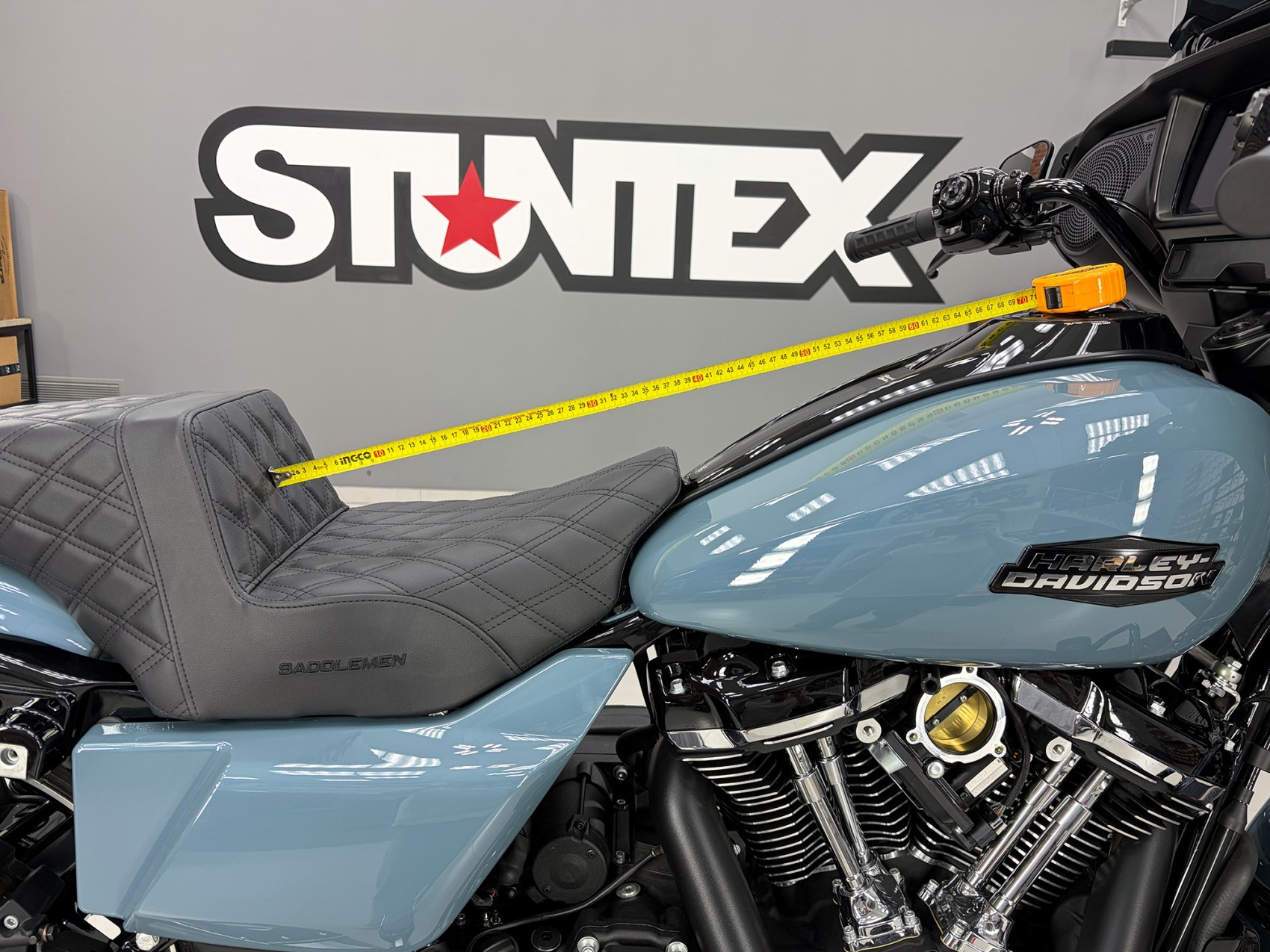

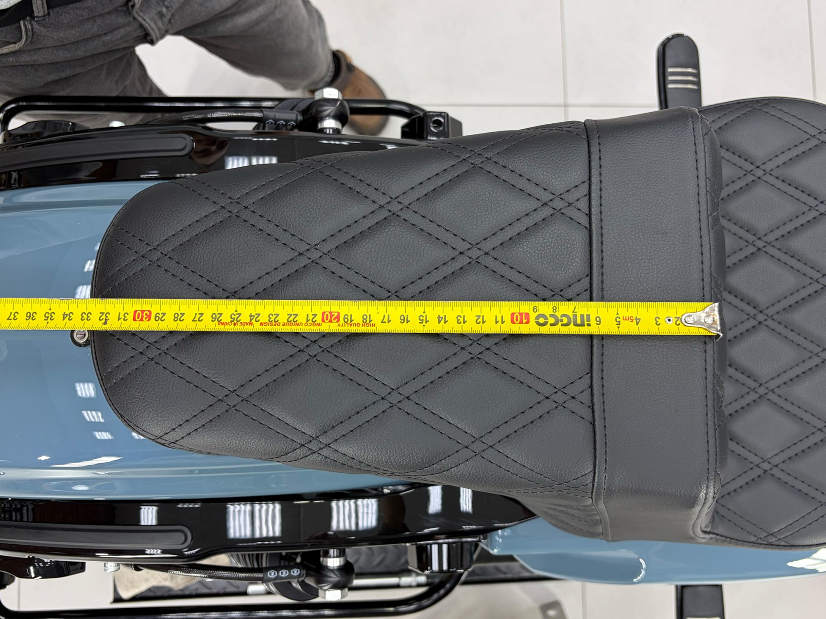

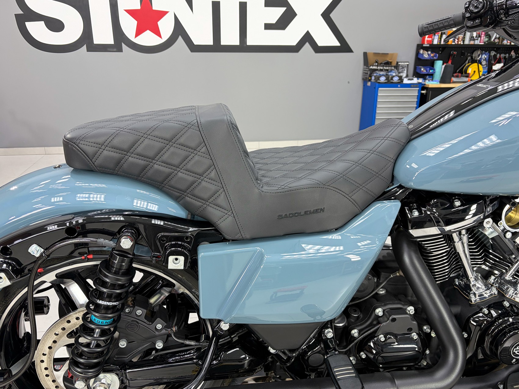

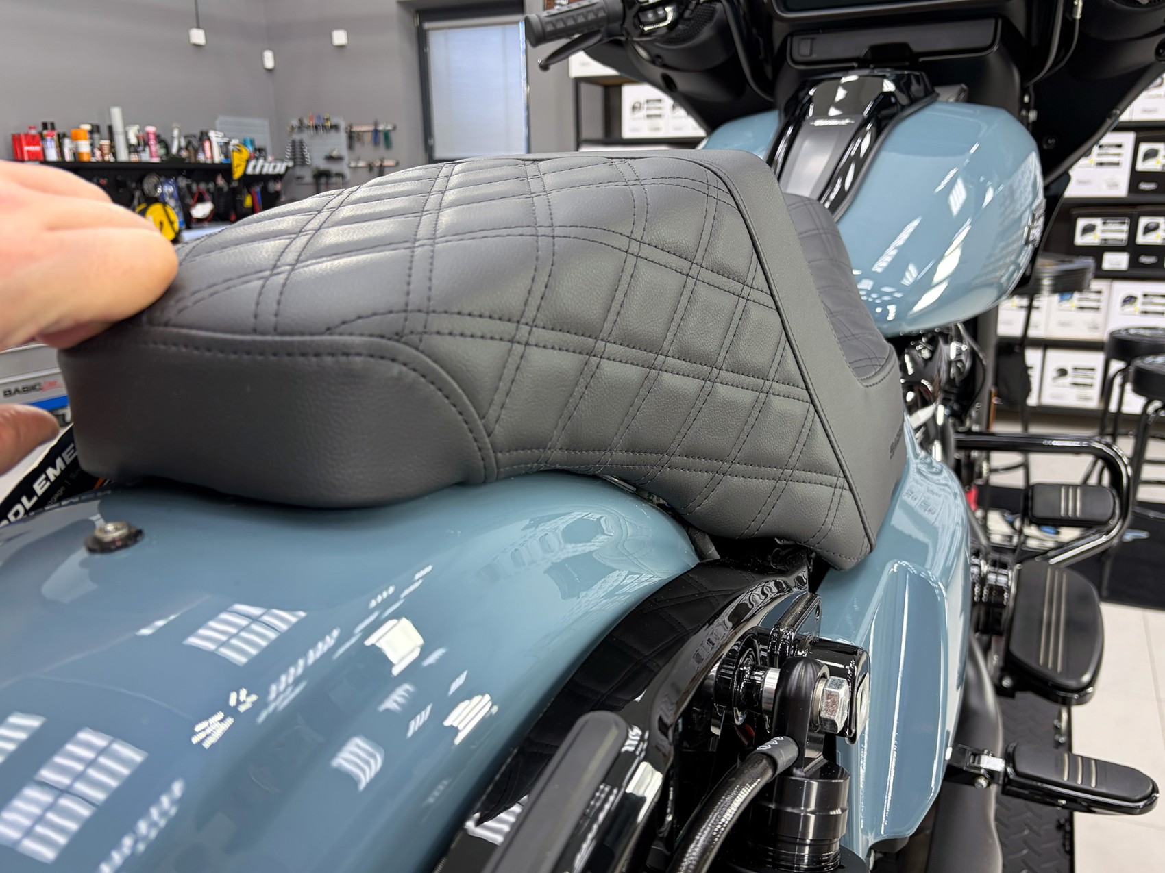

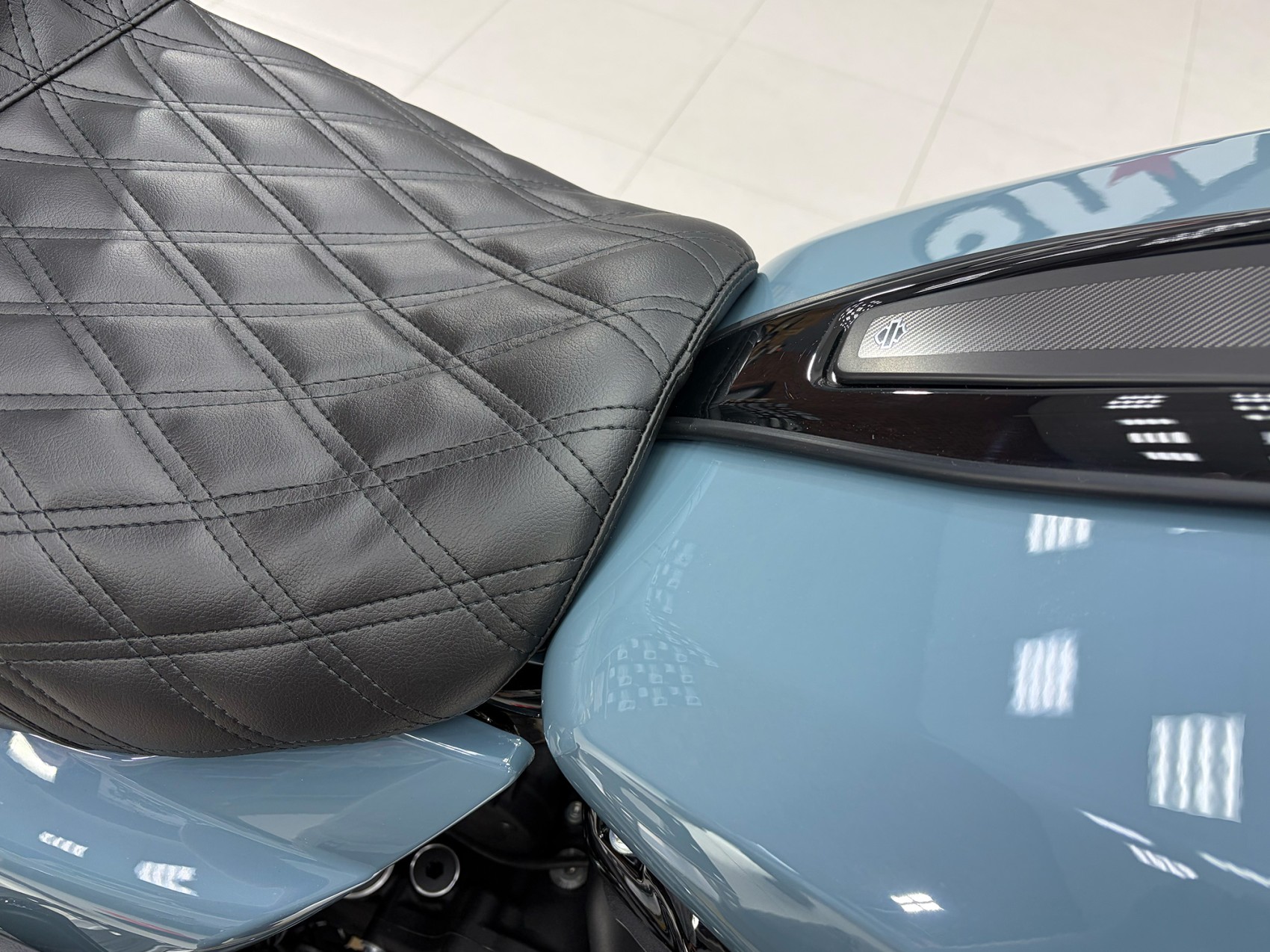

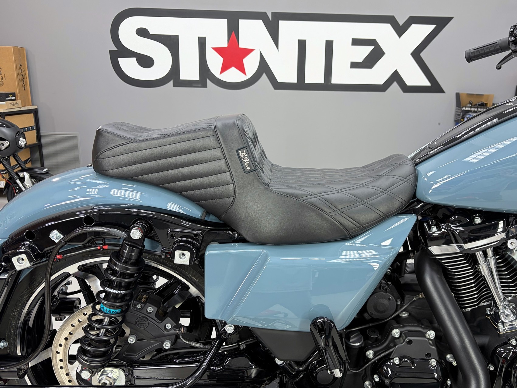

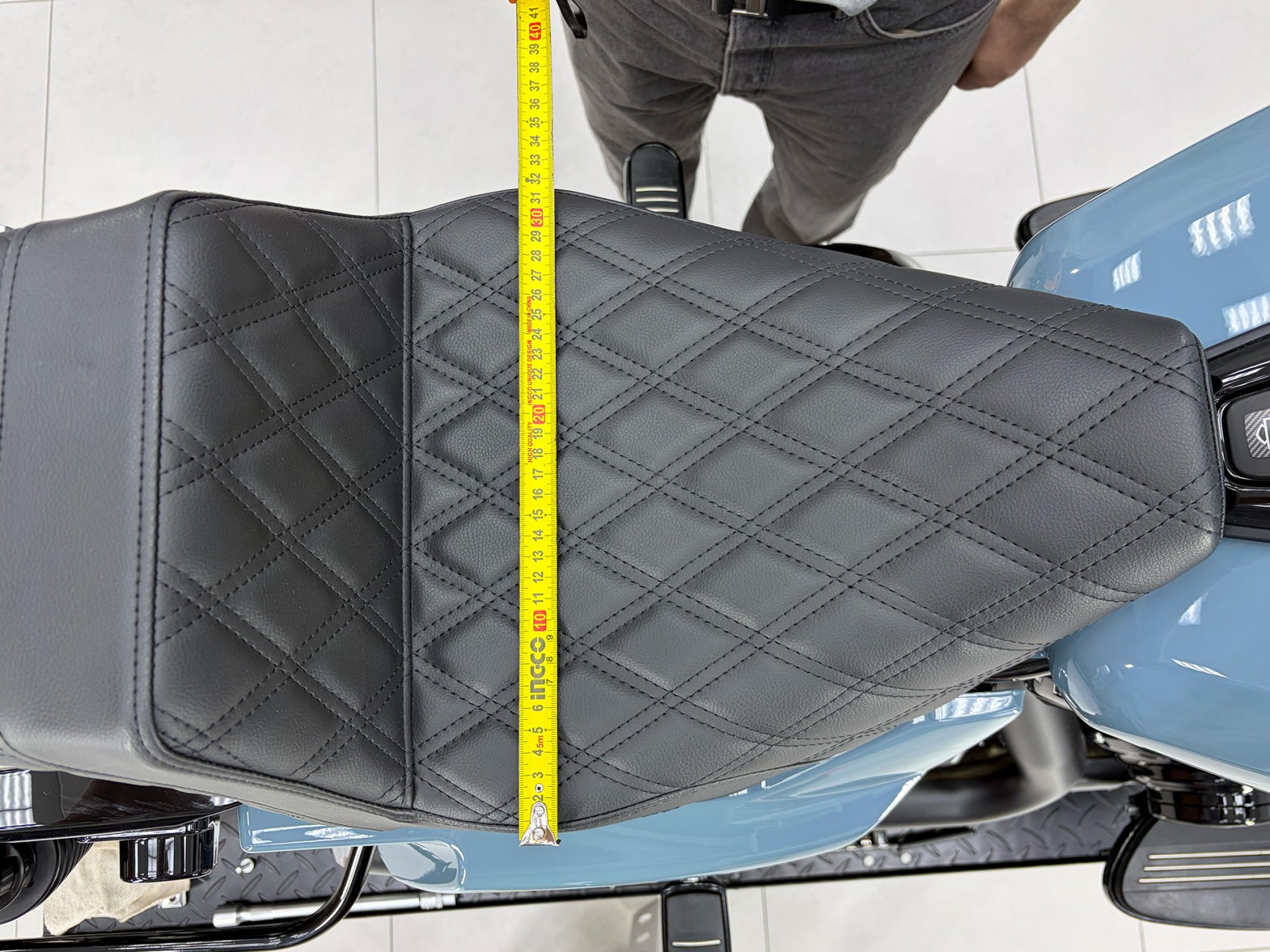

Saddlemen StepUp
StepUp - это классическая перформанс модель сиденья для современного города.
- Райдер ближе к рулю, чтобы лучше загружать переднее колесо и удобнее было рулить.
- Сиденье сильно заужается к баку, чтобы можно было ногами надежнее фиксировать в седле и не так широко расставлять ноги.
- Упор наиболее вертикальный, для надежной фиксации райдера в седле при ускорениях.
- Это скорее соло сиденье, несмотря на наличие пассажирской части, которая очень узкая.
- Весит сиденье 4кг - на пластиковой основе, набито толстым плотным поролоном и гелем.

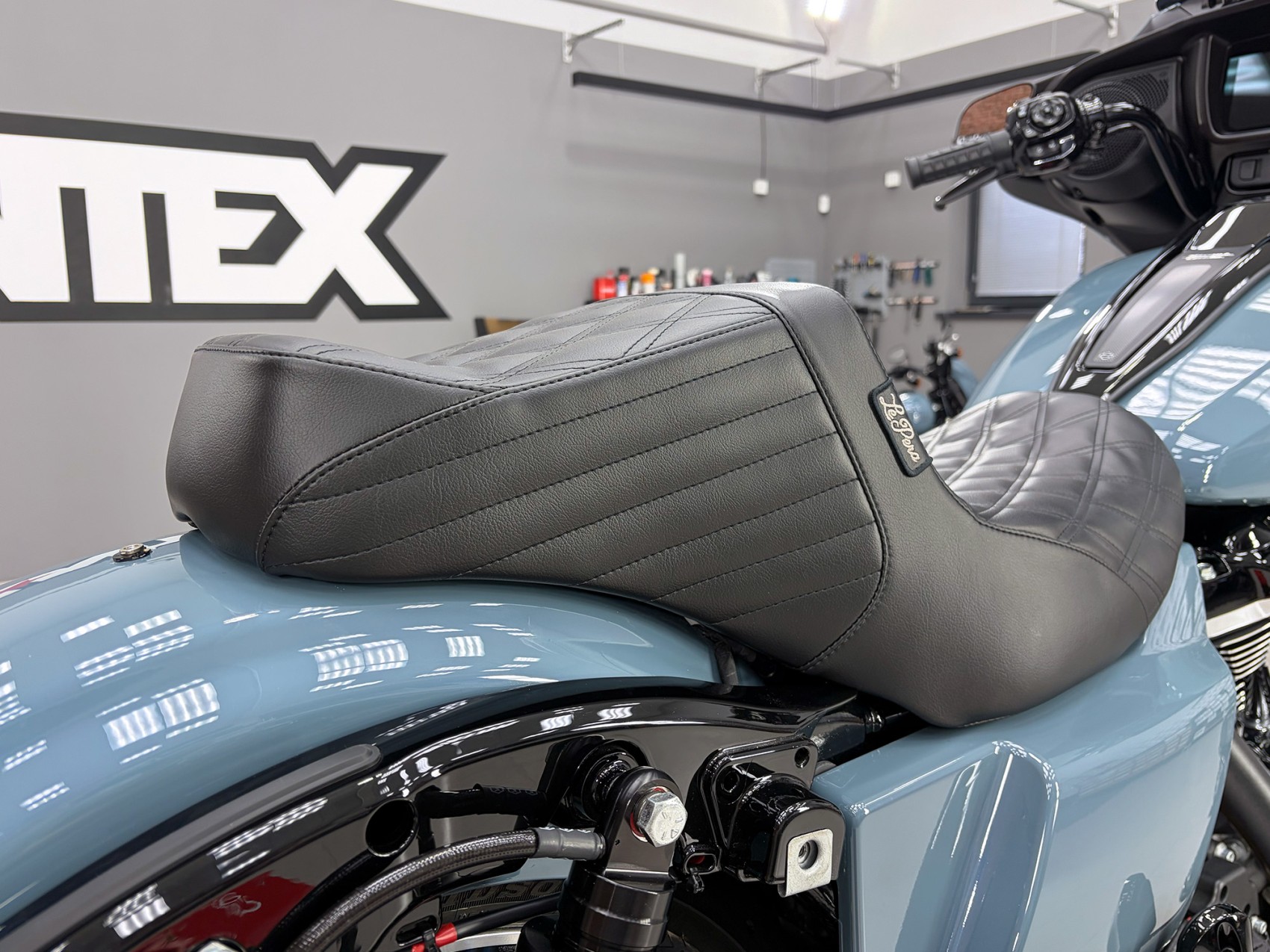

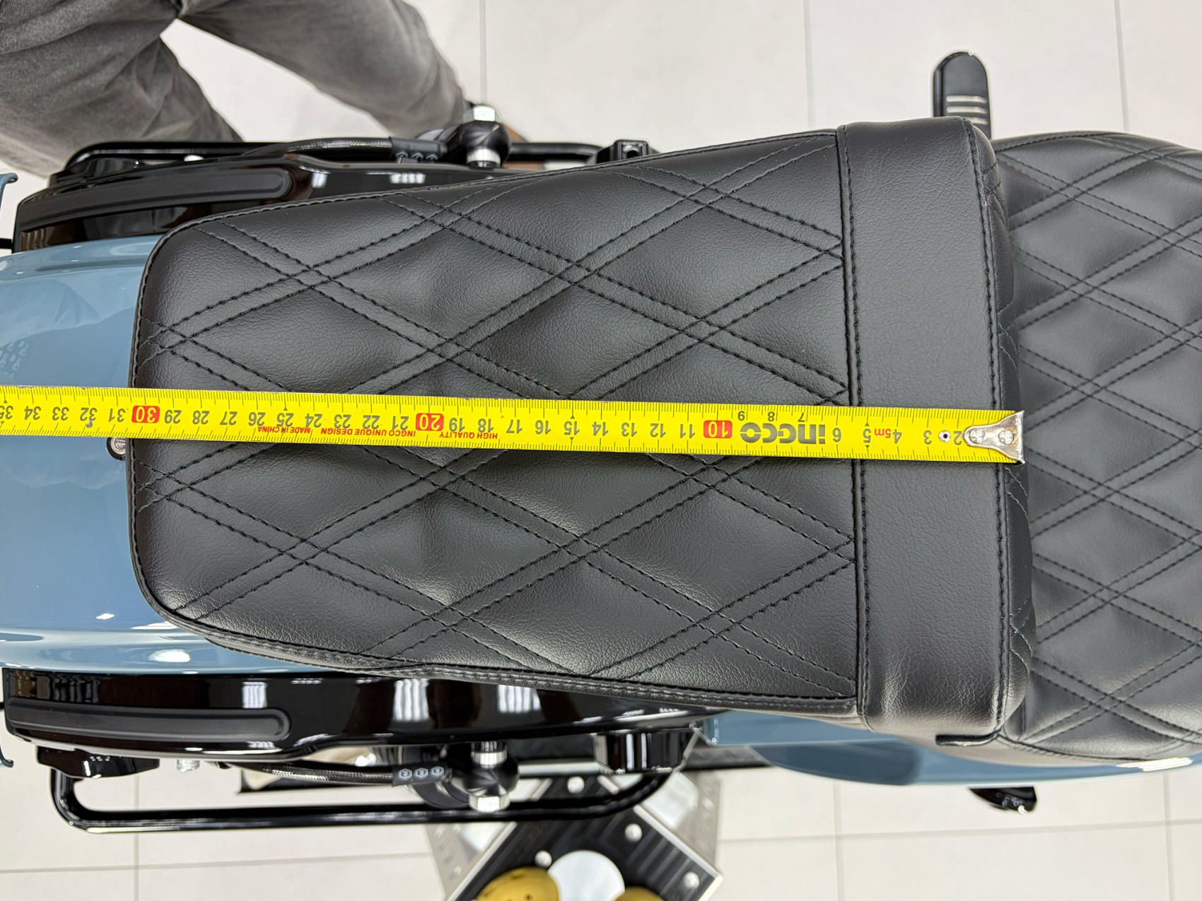

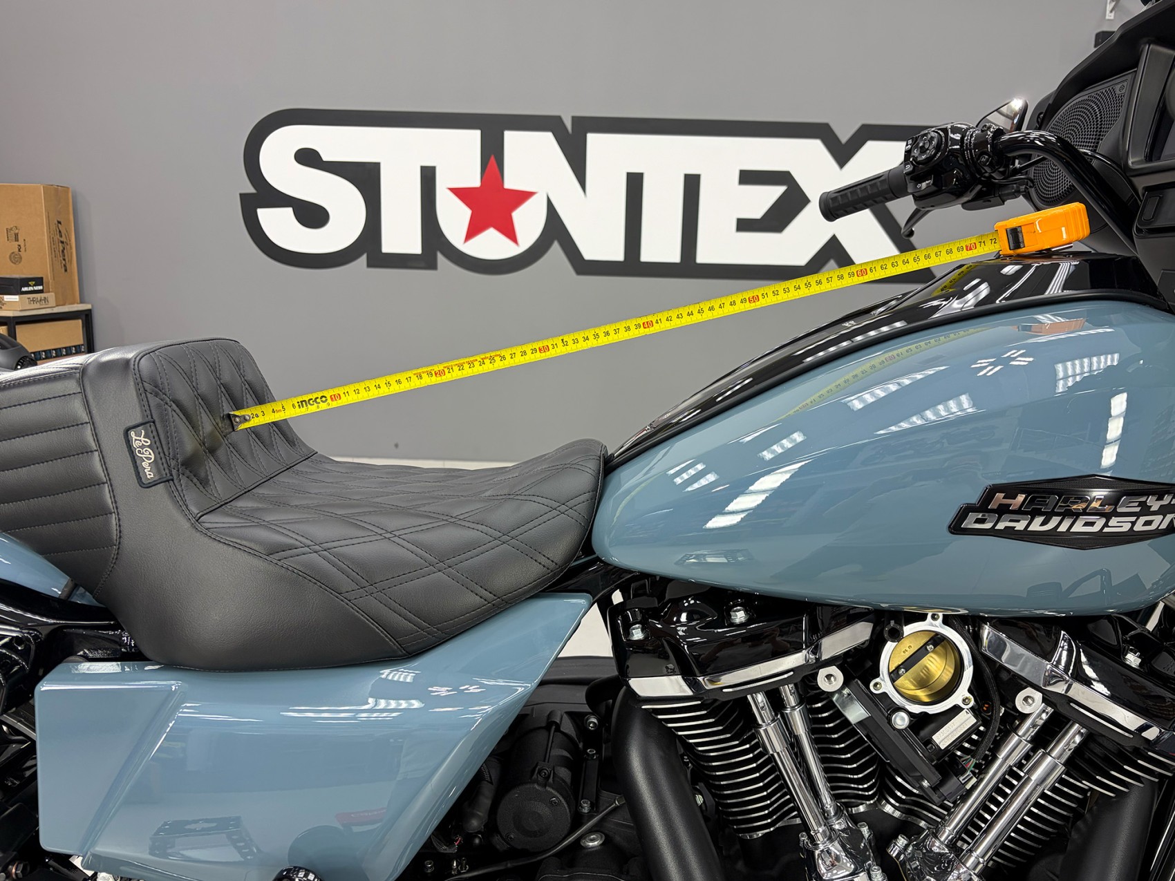

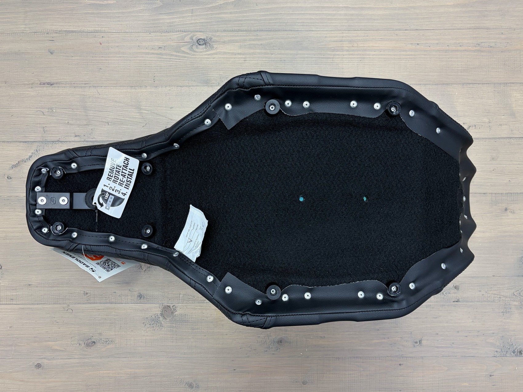

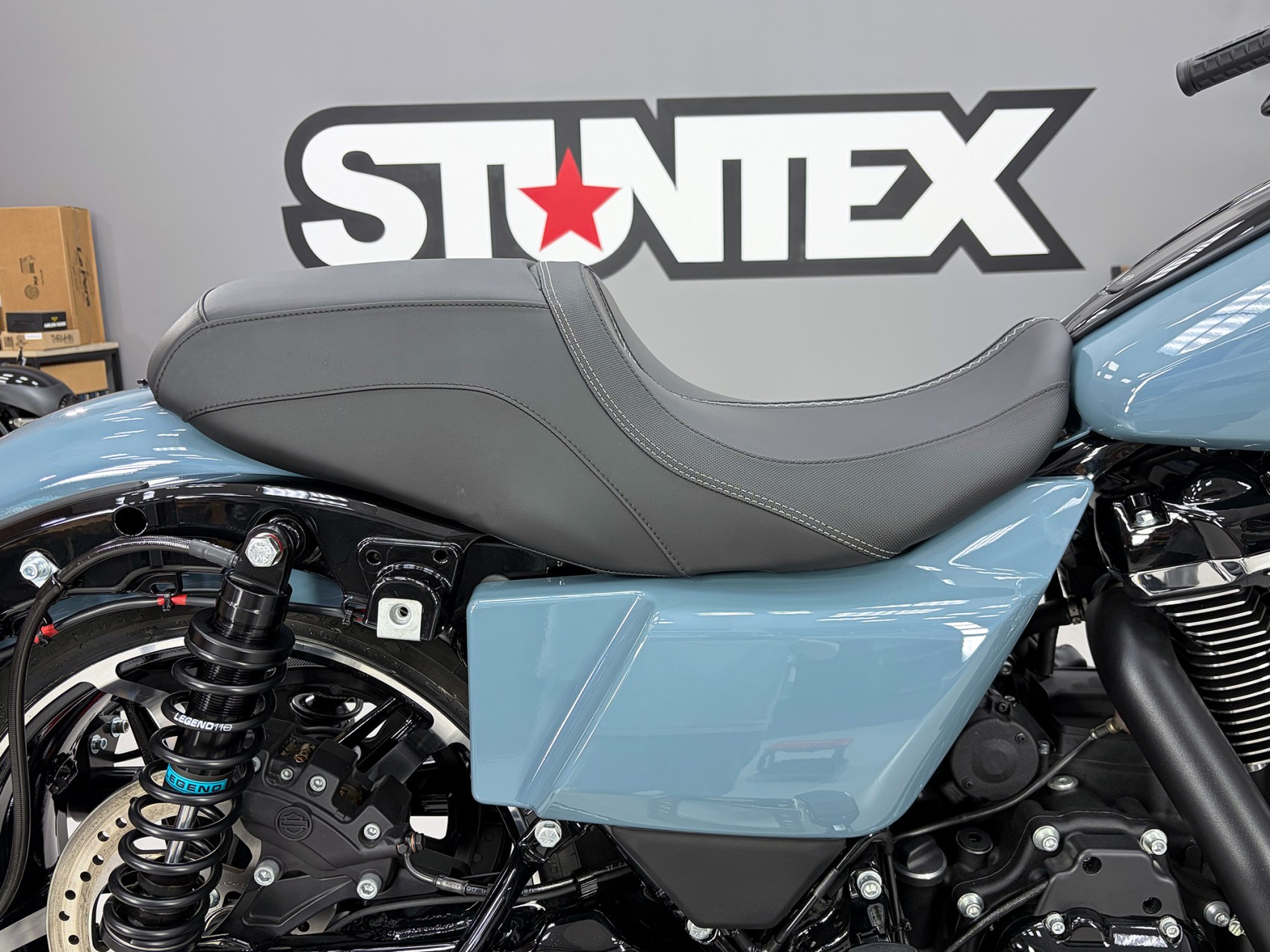

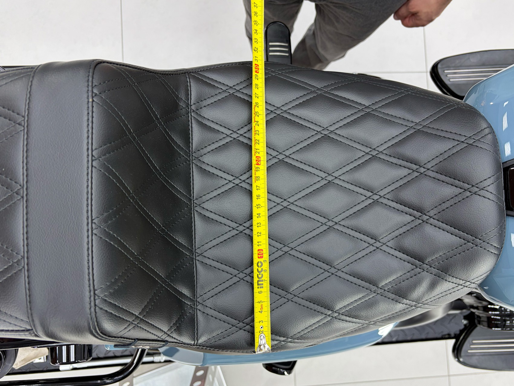

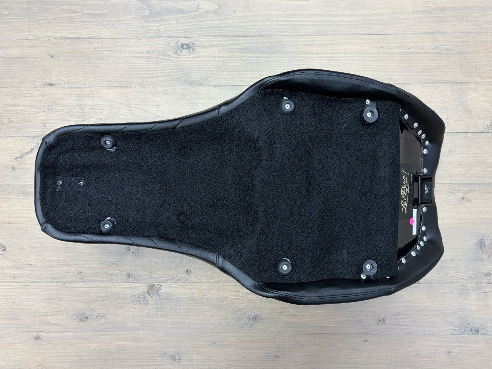

Le Pera TailWhip
TailWhip - это модель с бОльшим комфортом для городской и загородной езды.
- Райдер немного дальше от руля для более расслабленной посадки.
- Сиденье шире и ниже, удобнее при езде по прямой.
- Пассажирская часть больше, есть упорчик - вполне удобна для непродолжительных поездок.

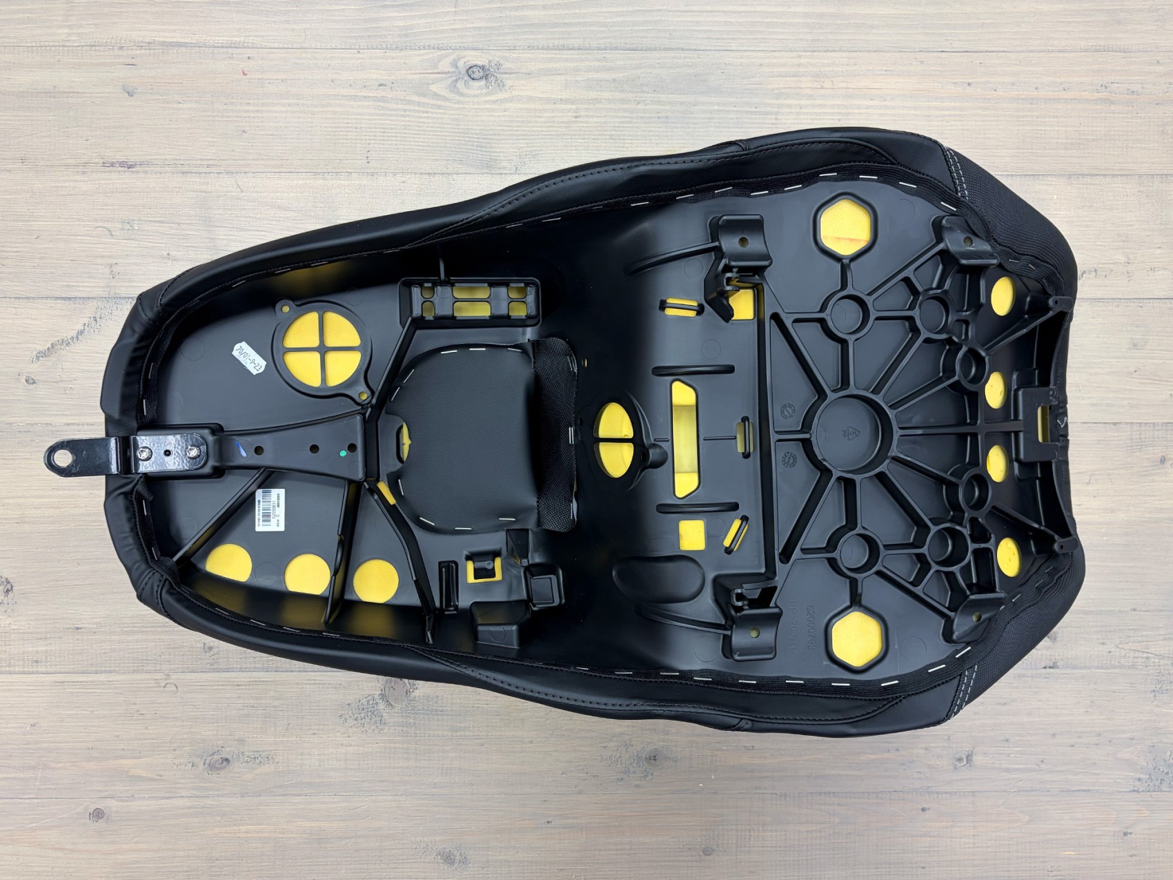

- Весит сиденье 5.25кг - самое тяжелое, на металлической основе, набито толстым плотным поролоном и гелем.

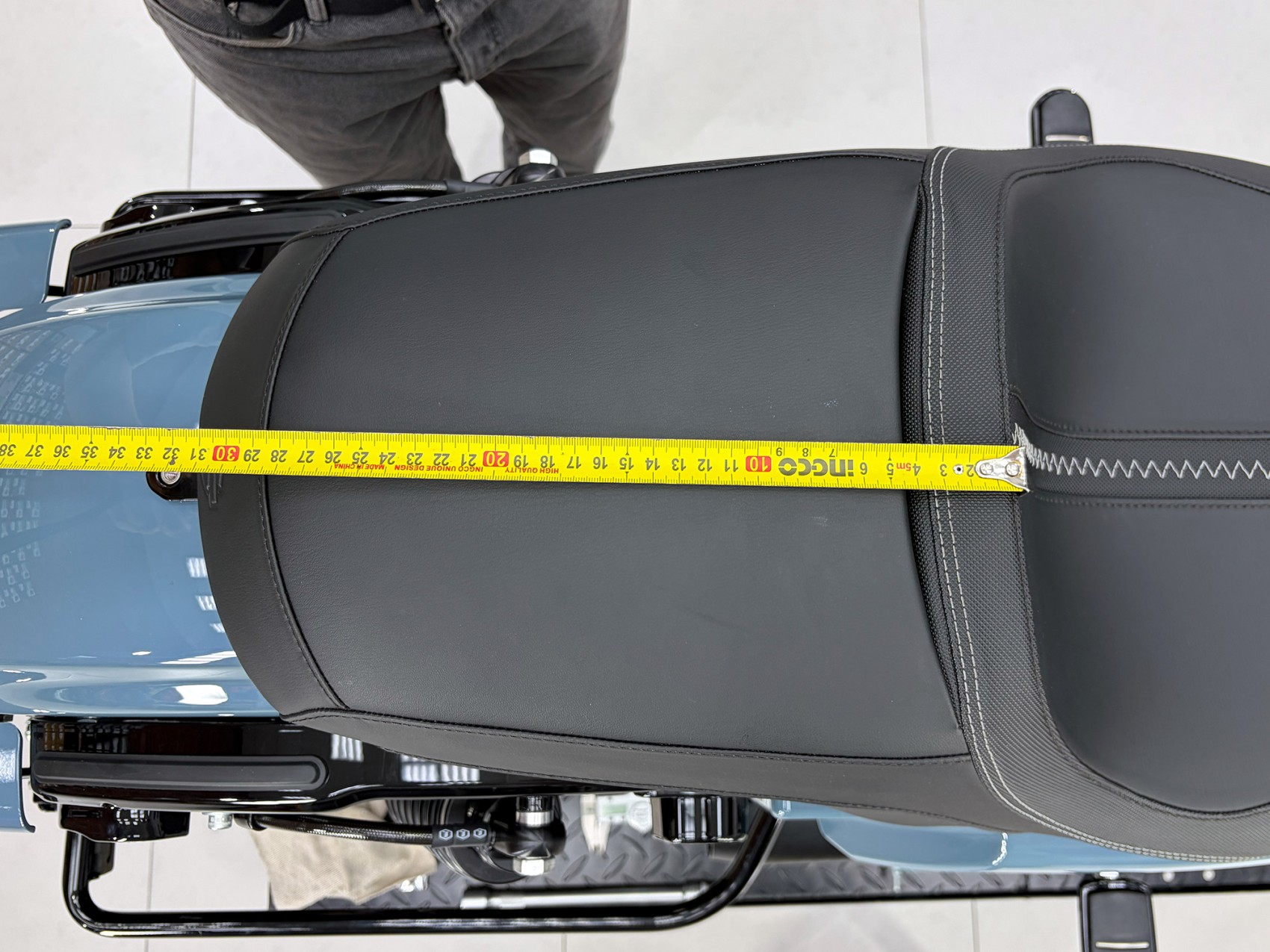

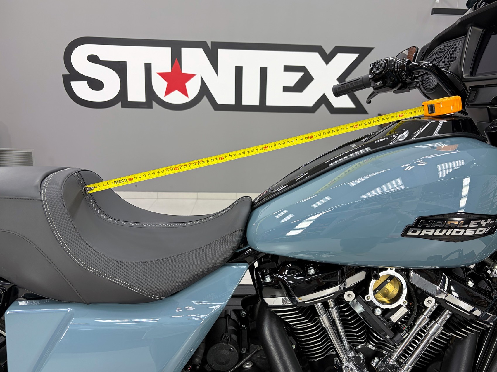

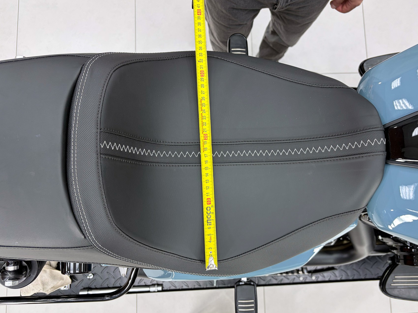

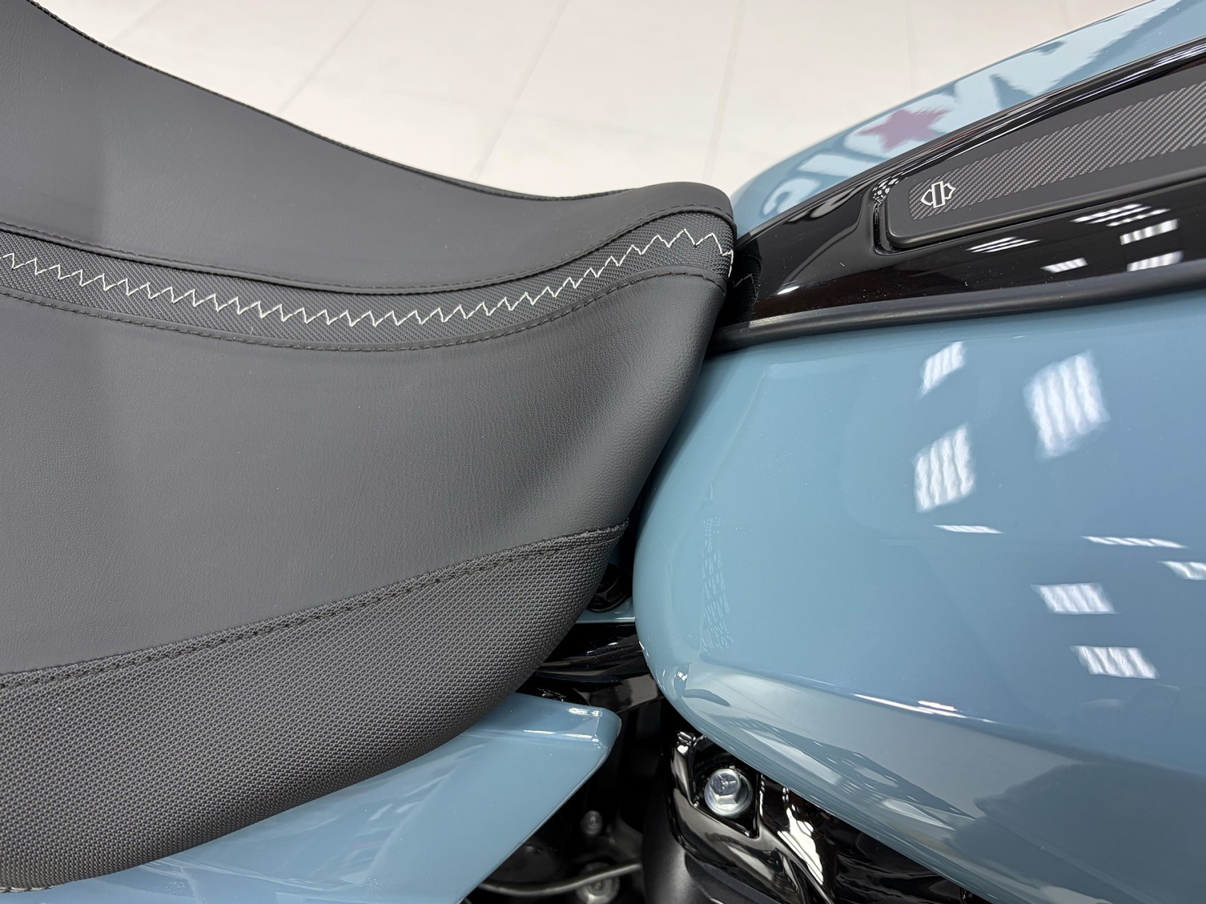

Стоковое Сиденье
Стоковое сиденье хорошо подходит под стоковый харлей с задушенным мотором и мягкими подвесками.
- Сиденье очень мягкое, не имеет надежного упора, сидеть статично в нем комфортно.
- Райдер дальше от руля и сильно ниже (сиденье проминается), что также комфортнее при крузинге.
- Пассажирская часть по площади полноценная, но очень мягкая, поэтому пассажир зафиксирован хуже.
- Весит сиденье 2.65кг - самое легкое, на пластиковой основе, набито тонким мягким поролоном.
