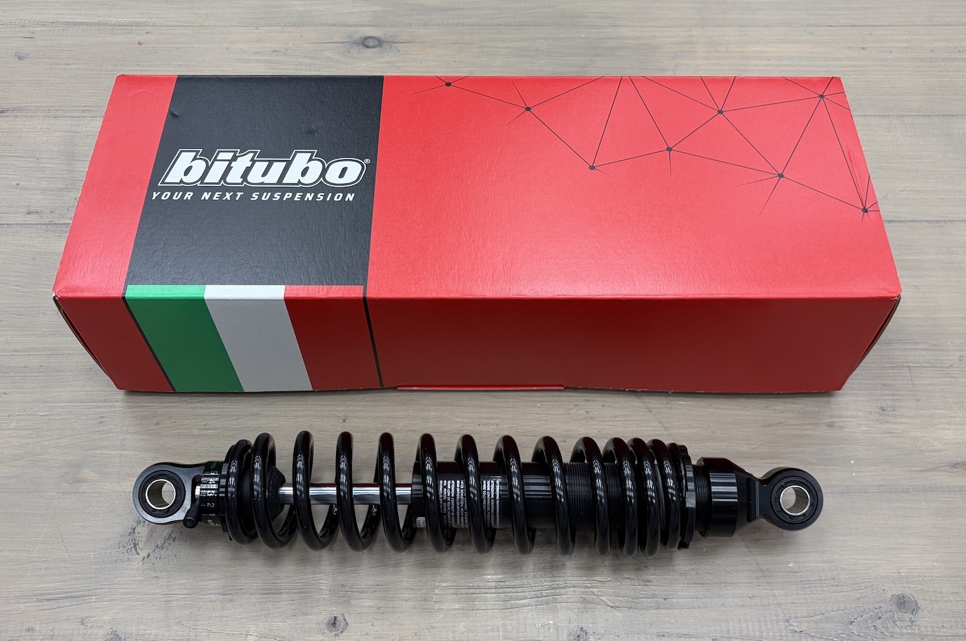

Bitubo WME - самые популярные амортизаторы для мотоциклов Harley-Daidson, потому что лучшие по цена/качество.
В наличии у нас, как правило, всегда есть амортизаторы разной длины (от 12 дюймов до 13.5 дюймов, с шагом 0.5 дюйма). В черном и хромированном варианте. На мотоциклы Harley-Davidson.
Дизайн и габариты Bitubo WME позволяют их установить на любой классический мотоцикл с двумя параллельными амортизаторами.

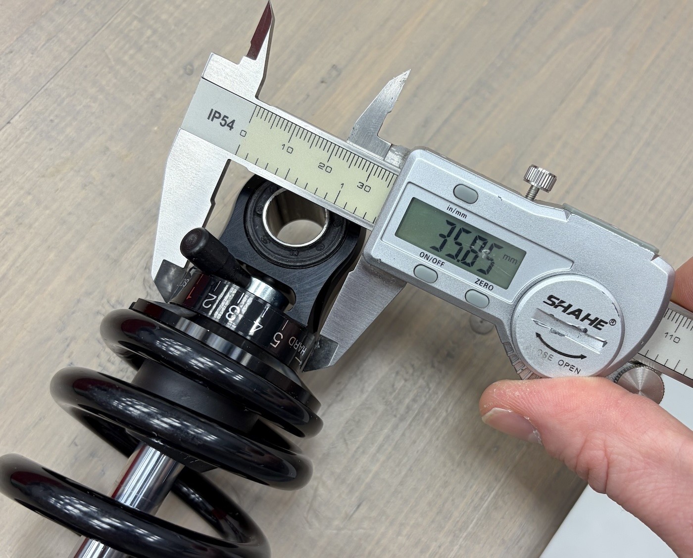

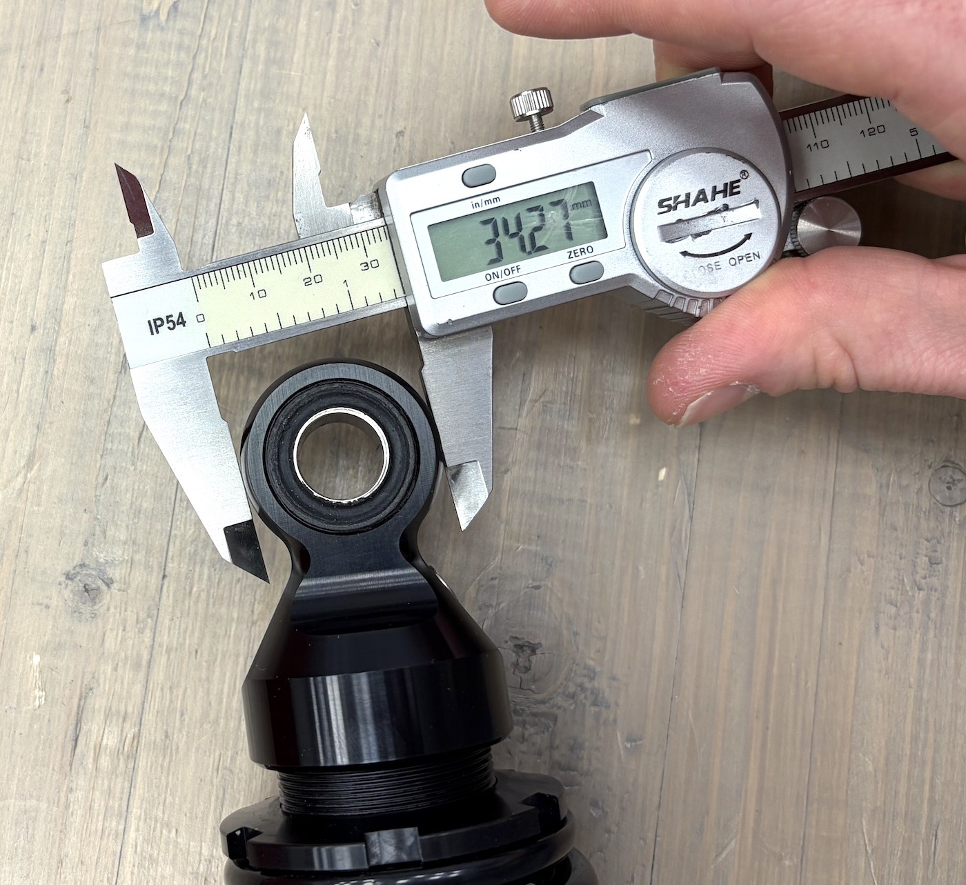

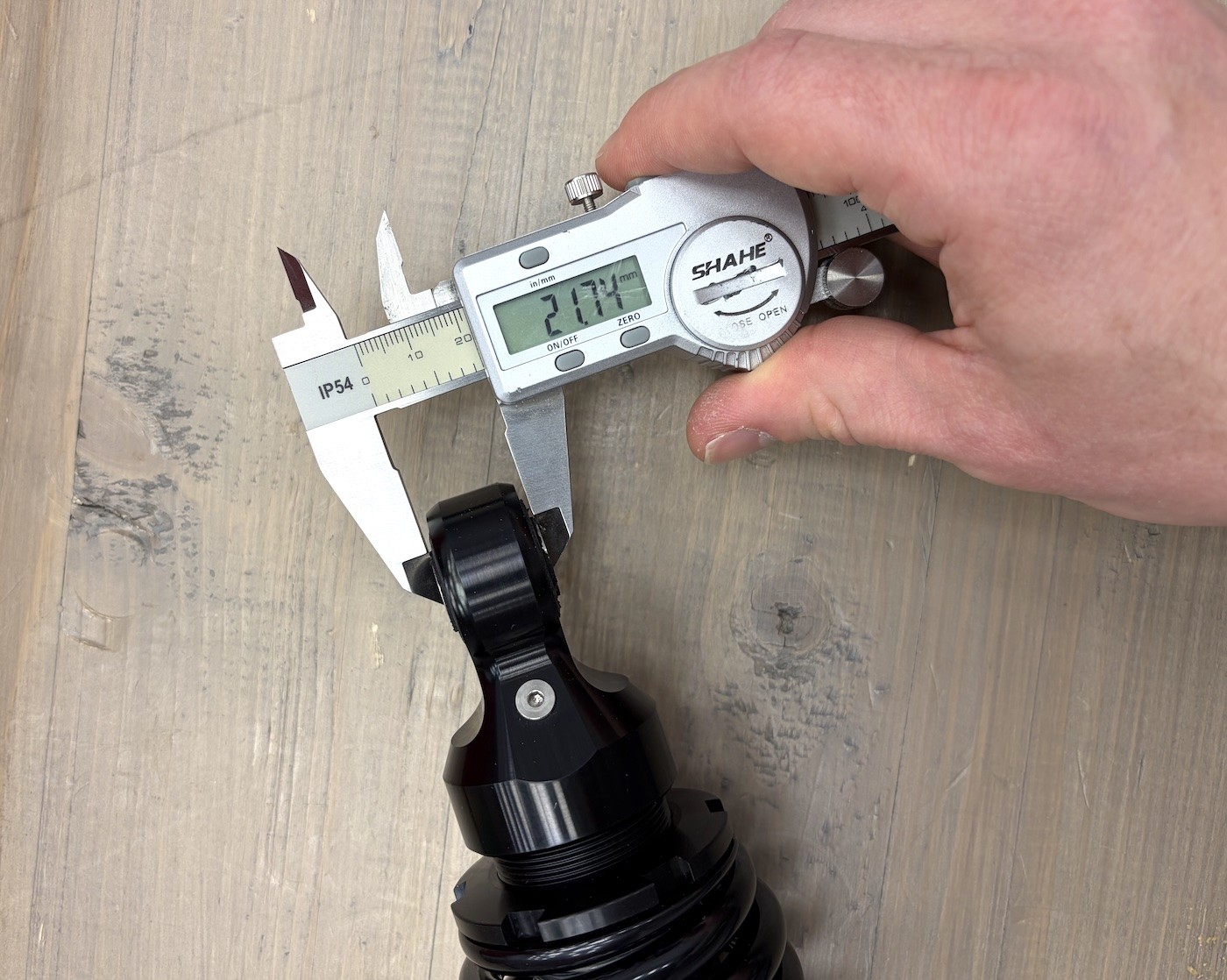

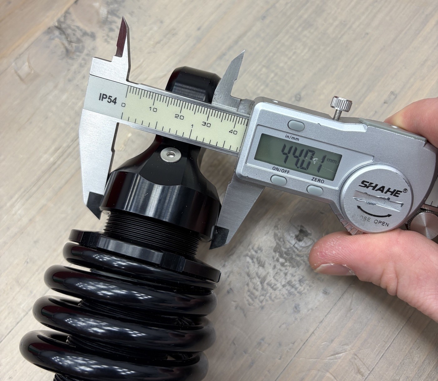

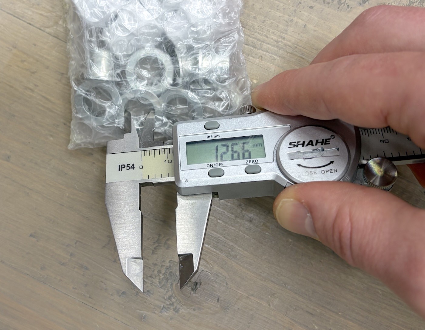

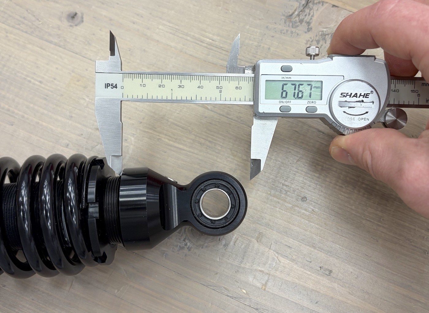

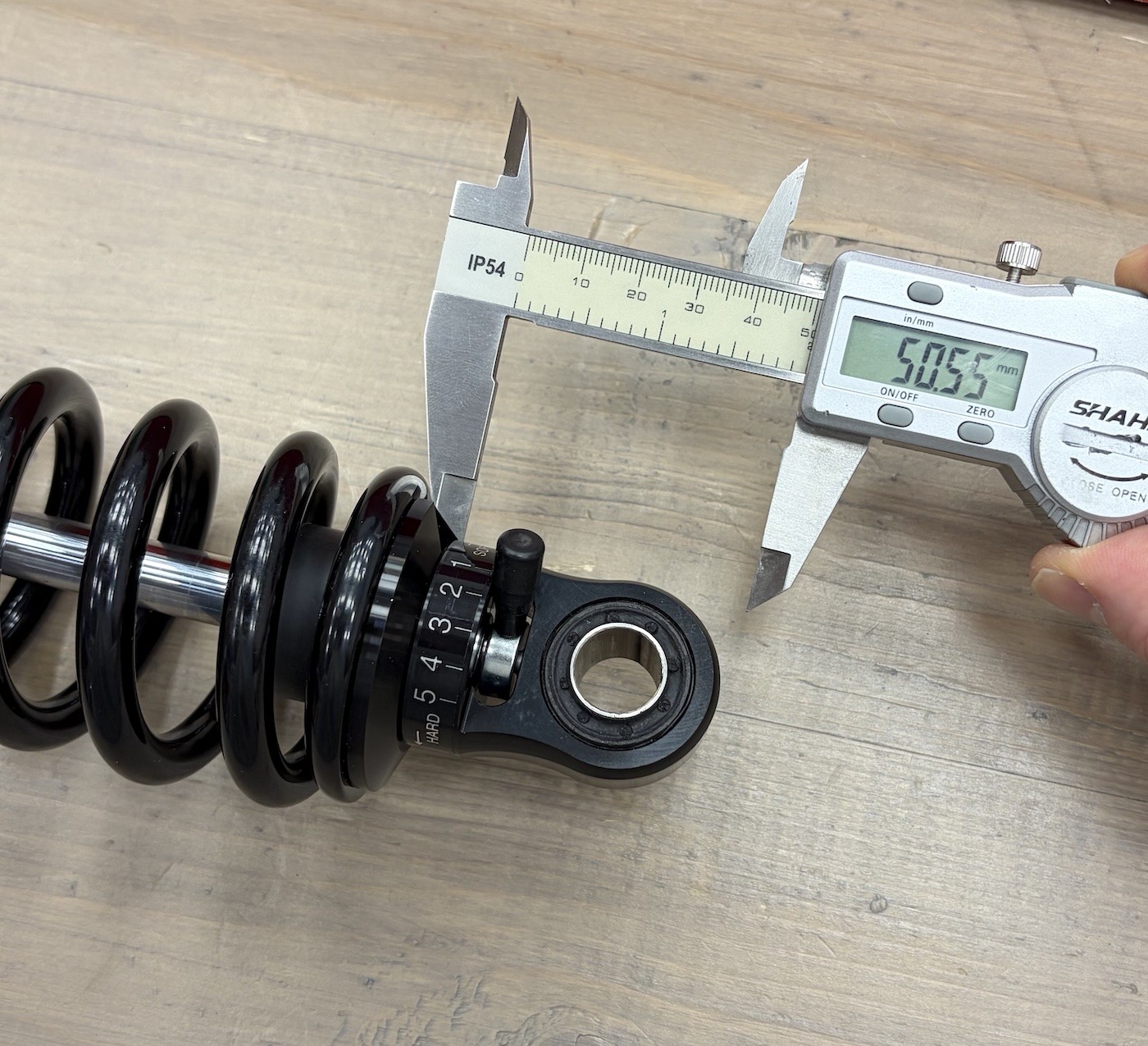

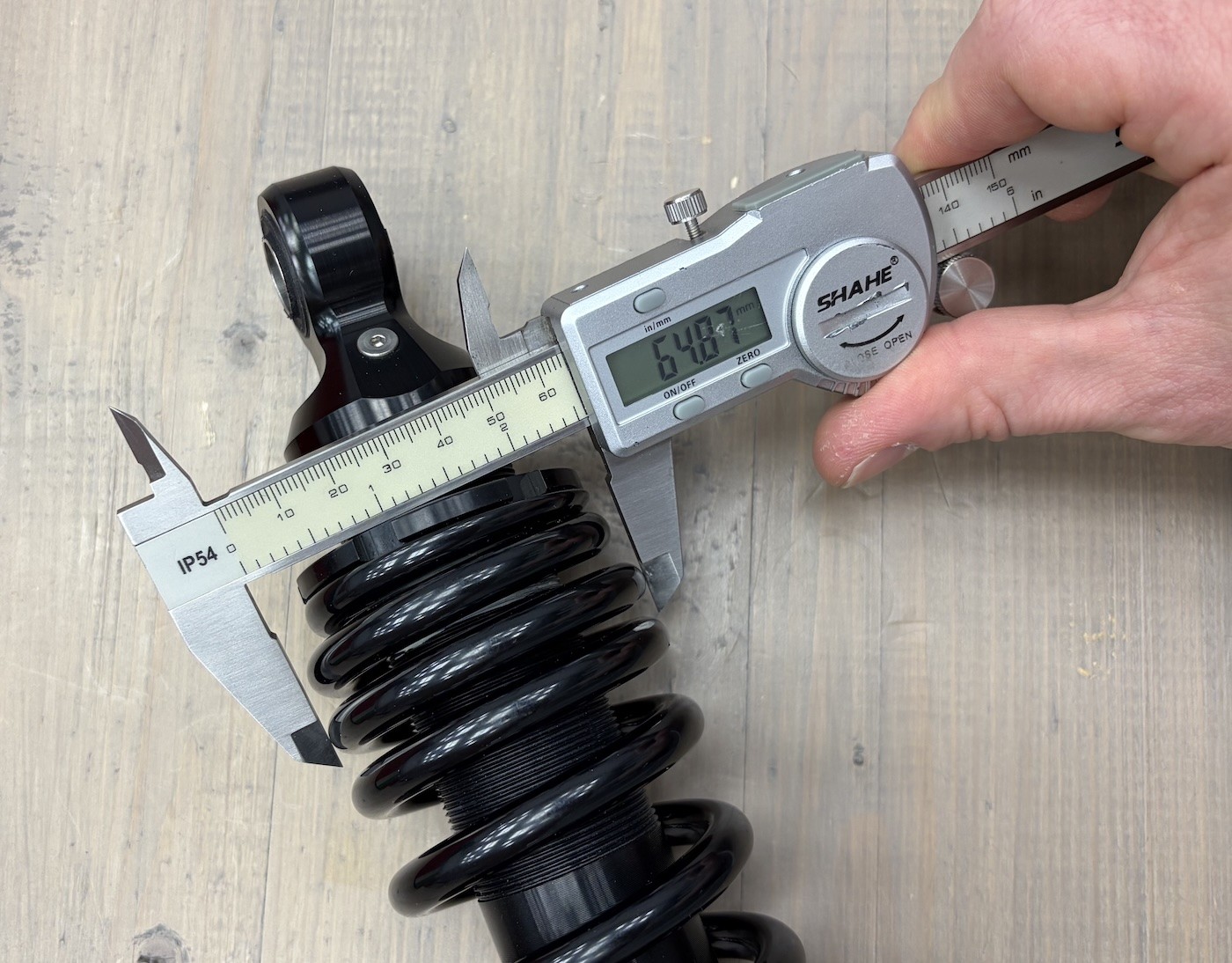

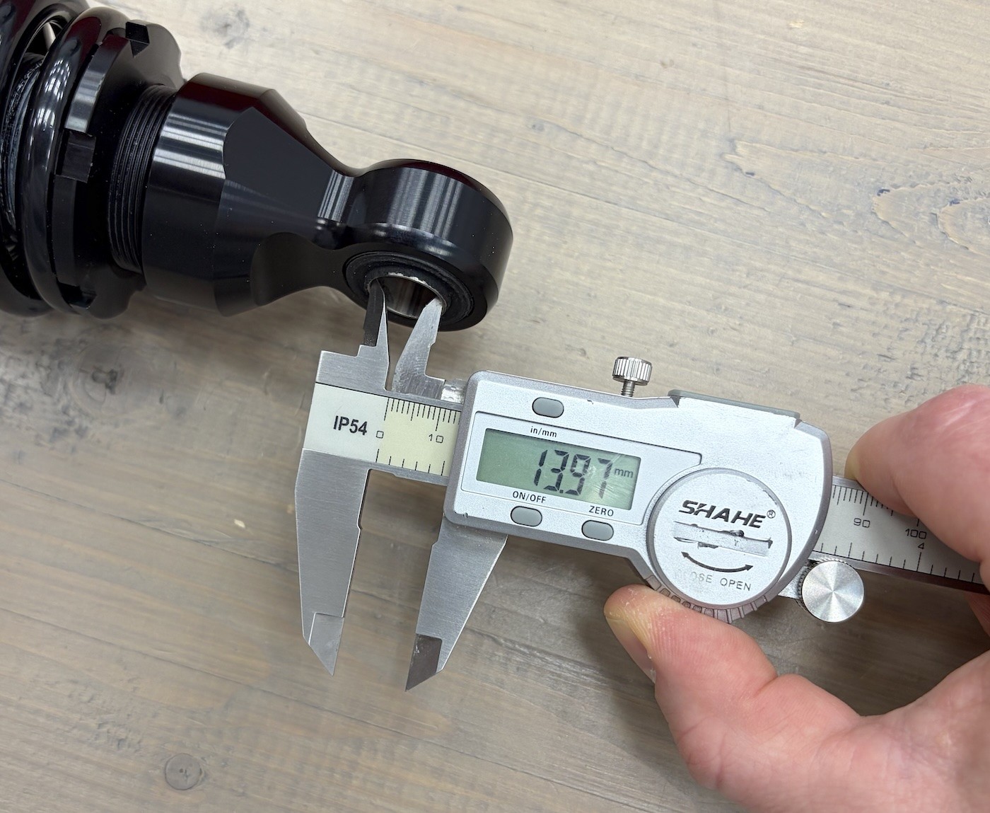

Мы неоднократно продавали эти амортизаторы владельцам классических мотоциклов Honda, Yamaha, Royal Enfield. Чтобы каждый раз не замерять крепления по запросу, ниже все необходимые замеры:
Втулки под разные модели Harley-Davidson разные, но их все равно приходится делать новые для установки на метрические мотоциклы.
