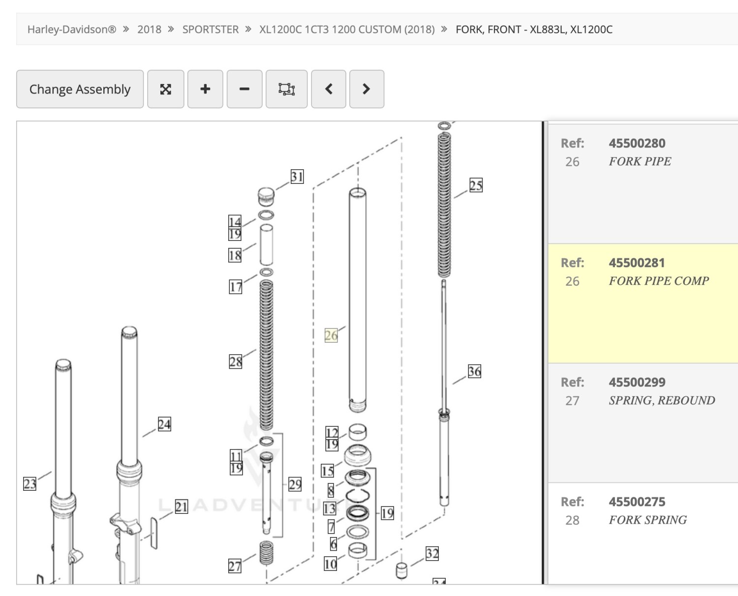

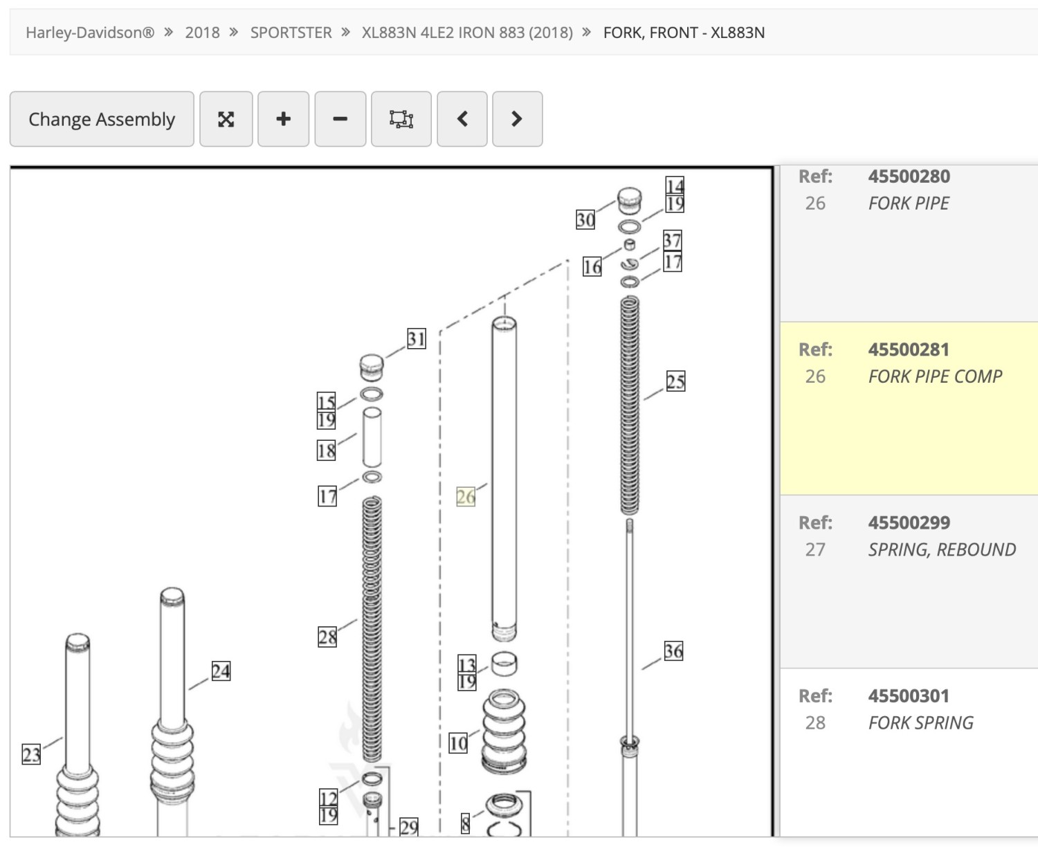

Перья на XL883N и XL1200C 2018 одинаковые по парт-номерам. А стаканы по парт-номерам разные. Визуально разницы не вижу, но номера разные. Oil Lock (донные чашки) также одинаковые, значит посадочные места в стаканах тоже одинаковые.
Дело в стаканах судя по всему.
Не знаю, чем отличаются стаканы, но ни PS ни Legend не указывают XL1200C 2016+ в совместимости. Видимо, есть какие-то принципиальное отличие в стаканах или в вилке в целом. По опыту могу сказать, что у PS и LEGEND самые адекватные таблицы совместимости. Маловероятно, что они случайно пропустили популярный XL1200C CUSTOM.
