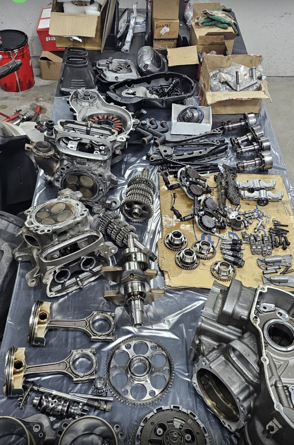

Harley Davidson Pan America 1250 появился в продаже в 2021г и за первые пару лет цены на вторичке на них рухнули вдвое. В 2026г Harley Davidson Pan America 1250 можно увидеть в продаже менее чем за миллион рублей. Дело в том что многие владельцы начали сталкиваться с чередой технических проблем после которых вера в надежность мотоцикла с каждым очередным случаем потихоньку улетучивалась. Harley подложил фанатам марки такую свинью что по количеству и серьезности проблем наверное переплюнул ранних китайцев.
И ладно бы он исправил все косяки на последующих моделях в 2022 и 2023г, но нет, даже прогорающий практически на первой тысяче километров пробега шланг антифриза расположенный слишком близко к выхлопному коллектору в 2023г. был без изменений:) Прежде чем рассматривать этот брутальный турэндуро к покупке прочти этот перечень и подумай нужно ли оно тебе.

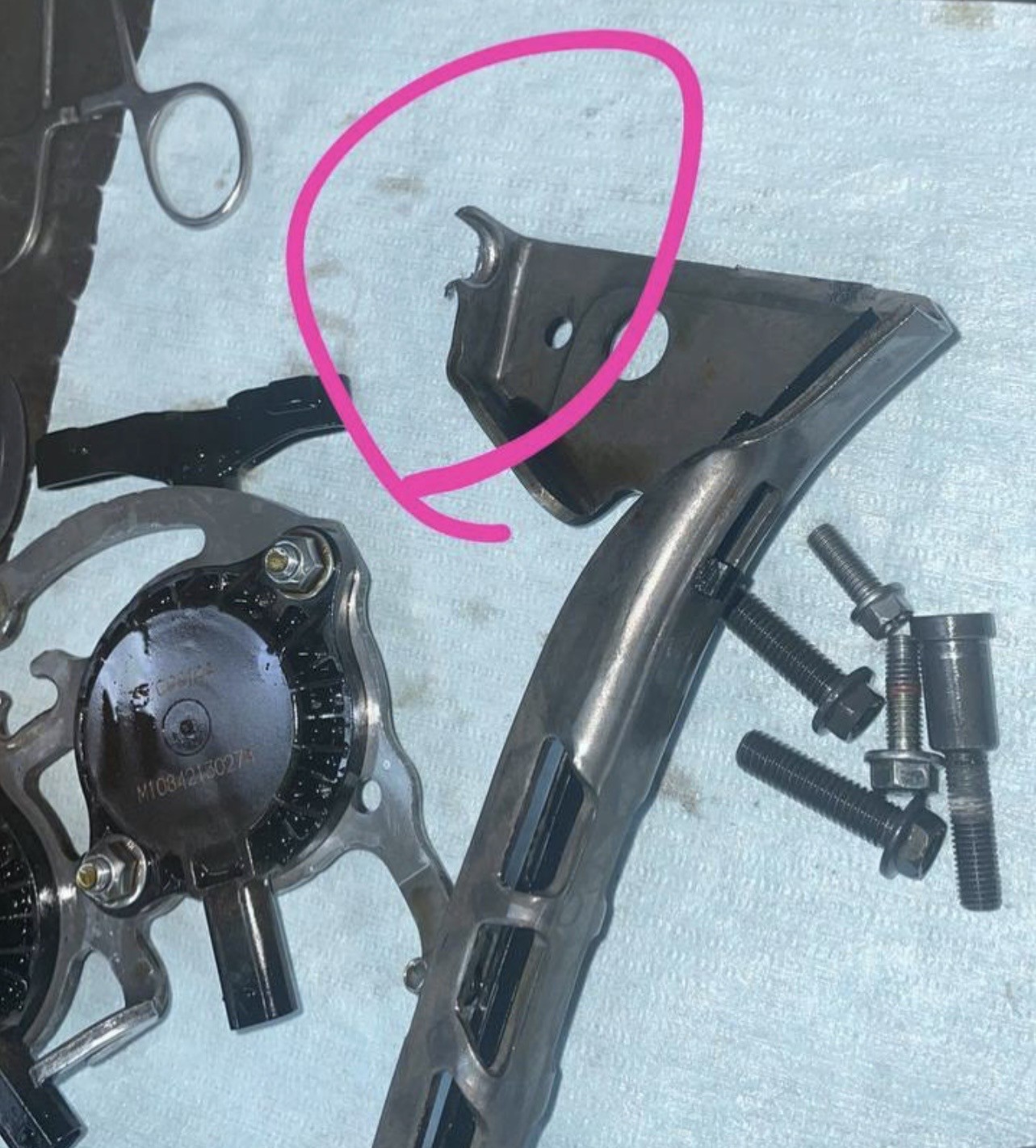

- Натяжитель ГРМ - верхние болты крепления натяжителя выкручиваются. Решение - посадить на фиксатор резьбы. Умельцы приваривают направляющие кольца с полеуретановыми прокладками.

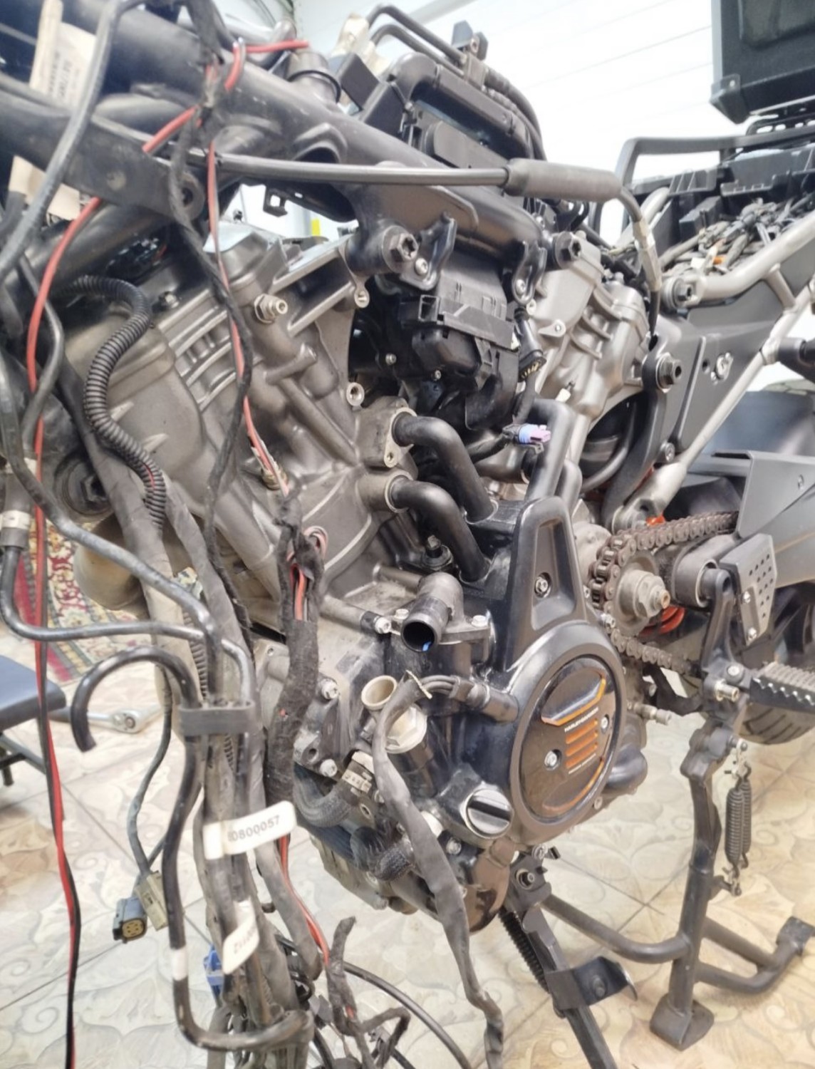

Прожигает шланг антифриза с правой стороны из за близости к выхлопной трубе. Решение - подрезать шланг и посадить его глубже, обеспечив зазор в 1,5см с выхлопом.

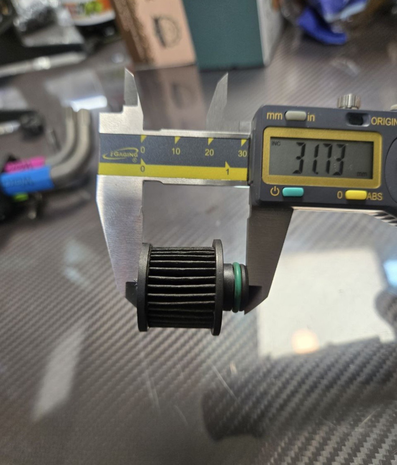

Забивается топливный фильтр. Решение - инспектировать каждые 10т.км. Либо обратиться к умельцам которые наладили печать корпусов на 3Д принтере под другой фильтр от какого-то питбайка:)

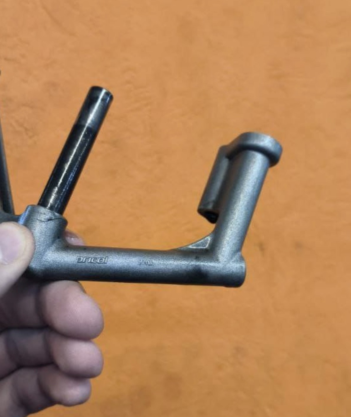

Клинит диски сцепления. Из за перегрева ведёт металл. Решение - замена на тюненые от Barnett (USA).
