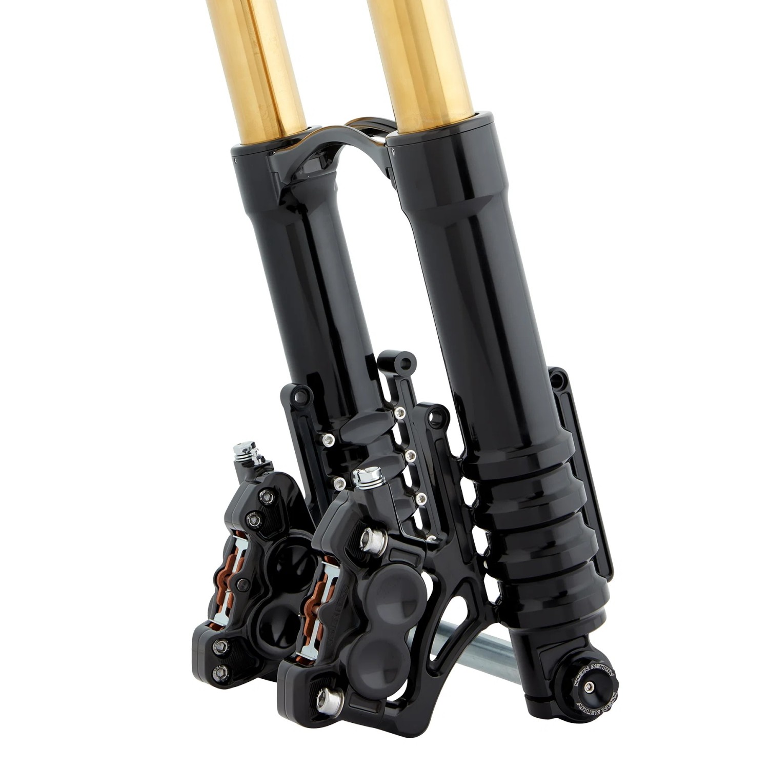

Интересный факт: золотые перья Arlen Ness дешевле черных. На черных покрытие DLC (Diamond-Like Carbon), а на золотых TiN (Titanium Nitride). DLC более твердое, износостойкое, меньше трение, лучше задерживает масло, на ощупь скользкое как тефлон, но деградирует при меньших температурах (выше 350 градусов), чем TiN.
С этой вилкой мы установим аксиальные 6-и поршневые суппорты под увеличенные тормозные диски 14 дюймов. Arlen Ness также делают кронштейны под радиальные 4-ех поршневые суппорты.
Визуально я смысла в радиальных суппортах не вижу, потому что к стакану кронштейн суппорта крепится аксиально все равно. Тем не менее Arlen Ness делают такую конфигурацию, значит, имеет смысл. Подобный сетап был у Александра Андреева на стантовом FXR - работает отлично.
