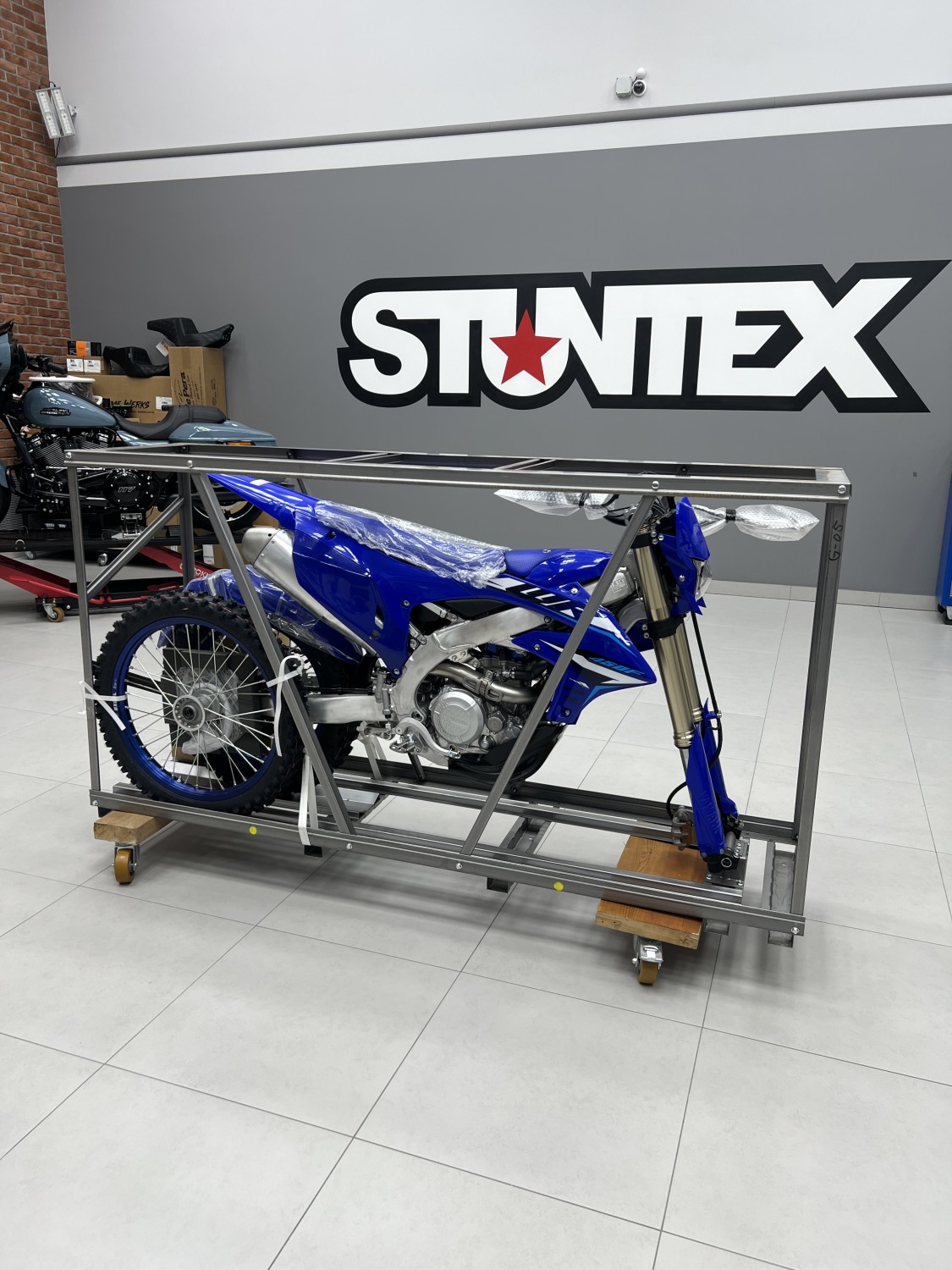

Покупая новый японский либо европейский кросс, эндуро мотоцикл старайтесь найти вариант где мотоцикл продается не в собранном виде, а в ящике, либо вы должны быть уверены что он не был ввезен по запчастям.
