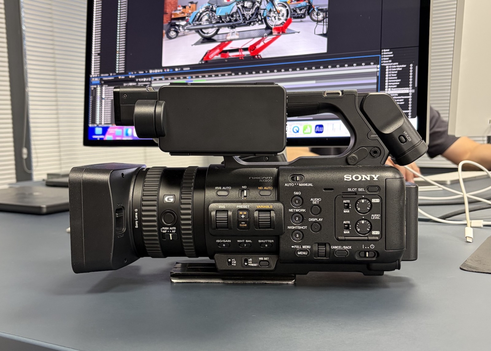

📹 Отсняли первый репортаж на Sony HXR-NX800 и можно сделать некоторые выводы. Мы используем камеры только для спорта на открытом воздухе, поэтому сравнить могу только в этих условиях.
Sony HXR-NX800 отличается от Sony PXW-Z200 только модулем трансляций и одной функцией, а которой читайте ниже. Мы трансляции не ведем, поэтому купили HXR-NX800.

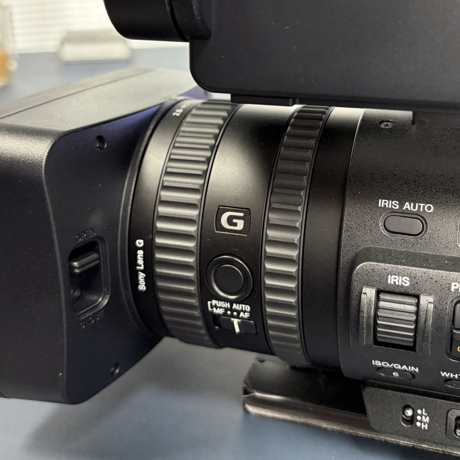

Объектив
Диапазон зума в обе стороны на NX800 больше:
- Canon XF605: 25.5 – 382.5 мм, что обеспечивает 15-кратный оптический зум.
- Sony HXR-NX800: 24 – 480 мм, что дает 20-кратный оптический зум.
Широкий угол нам не требуется и практически бесполезен, а возможность приблизить объект очень даже доставила.
Тут важно отметить, что большее фокусное расстояние на NX800 полезно только благодаря тому, что стабилизация лучше.
На Canon XF605 при 382.5 мм стабилизатор работал не очень хорошо: скачкообразно дергался кадр.

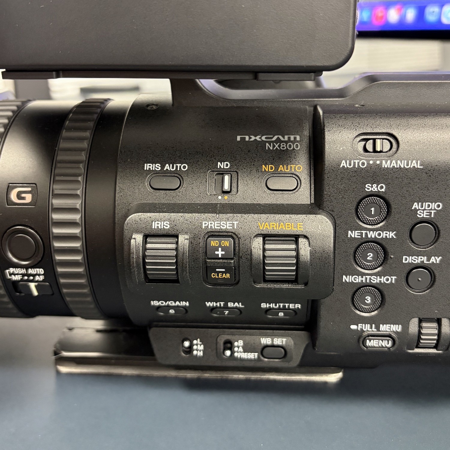

Авто экспозиция на NX800 работает лучше. Это благодаря и Variable ND фильтрам, и новому процессору с ИИ.
Во многом именно из-за Variable ND мы покупали эти камеры - получили то, что ожидали.

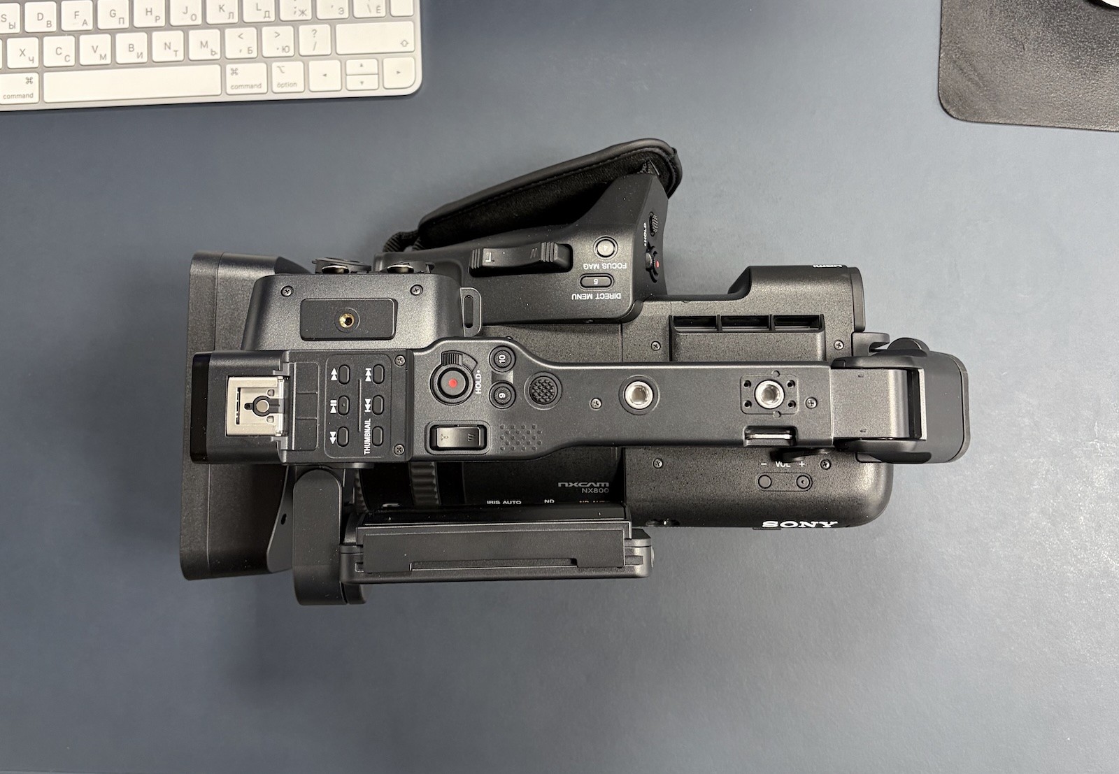

NX800 и XF605 очень похожи по габаритам и весу.

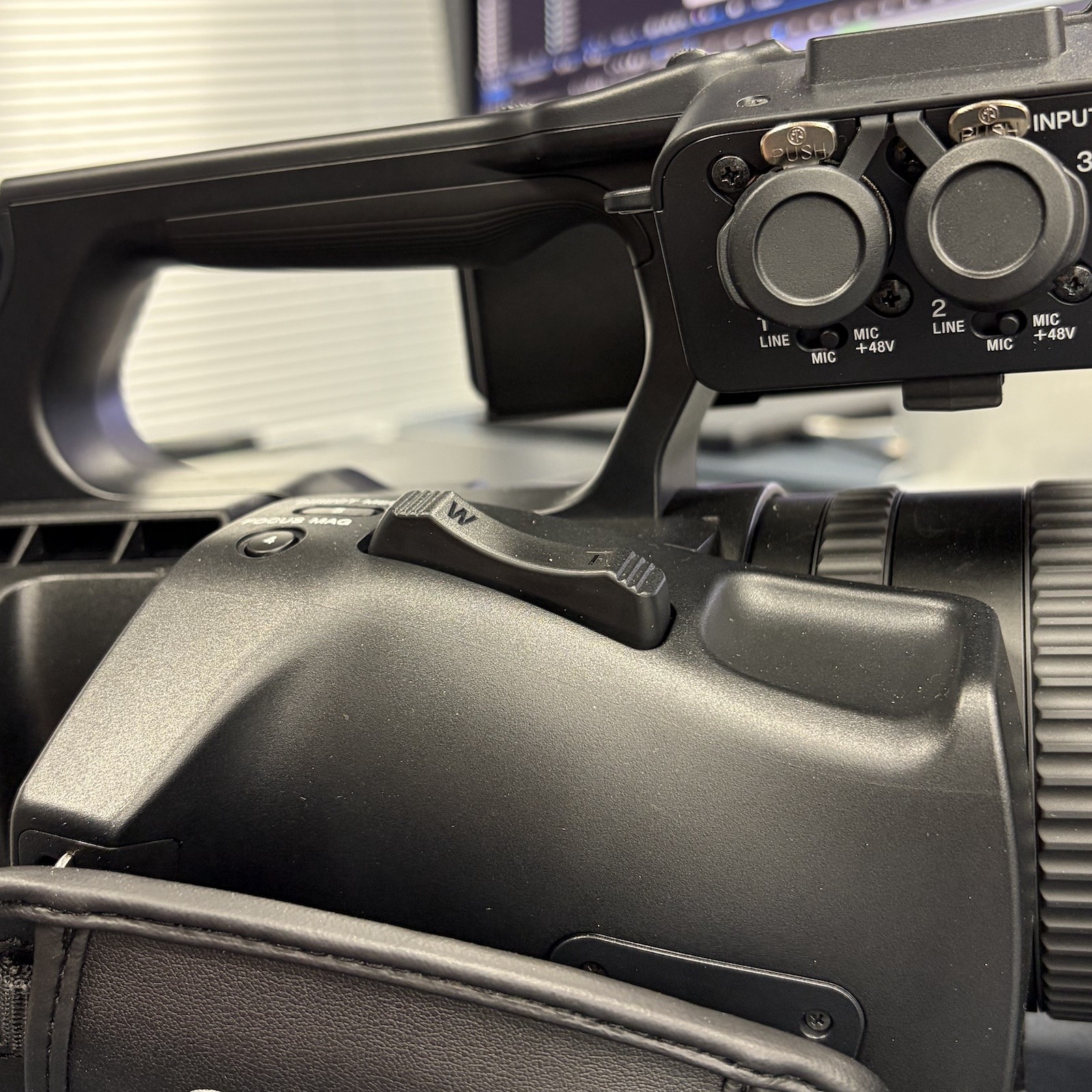

В NX800 не понравилась качелька зума. Она менее эргономичная и не имеет детальных настроек. Из-за нее иногда сильно ошибались с зумом. Возможно, это дело привычки, но отсутствие настроек - недостаток.

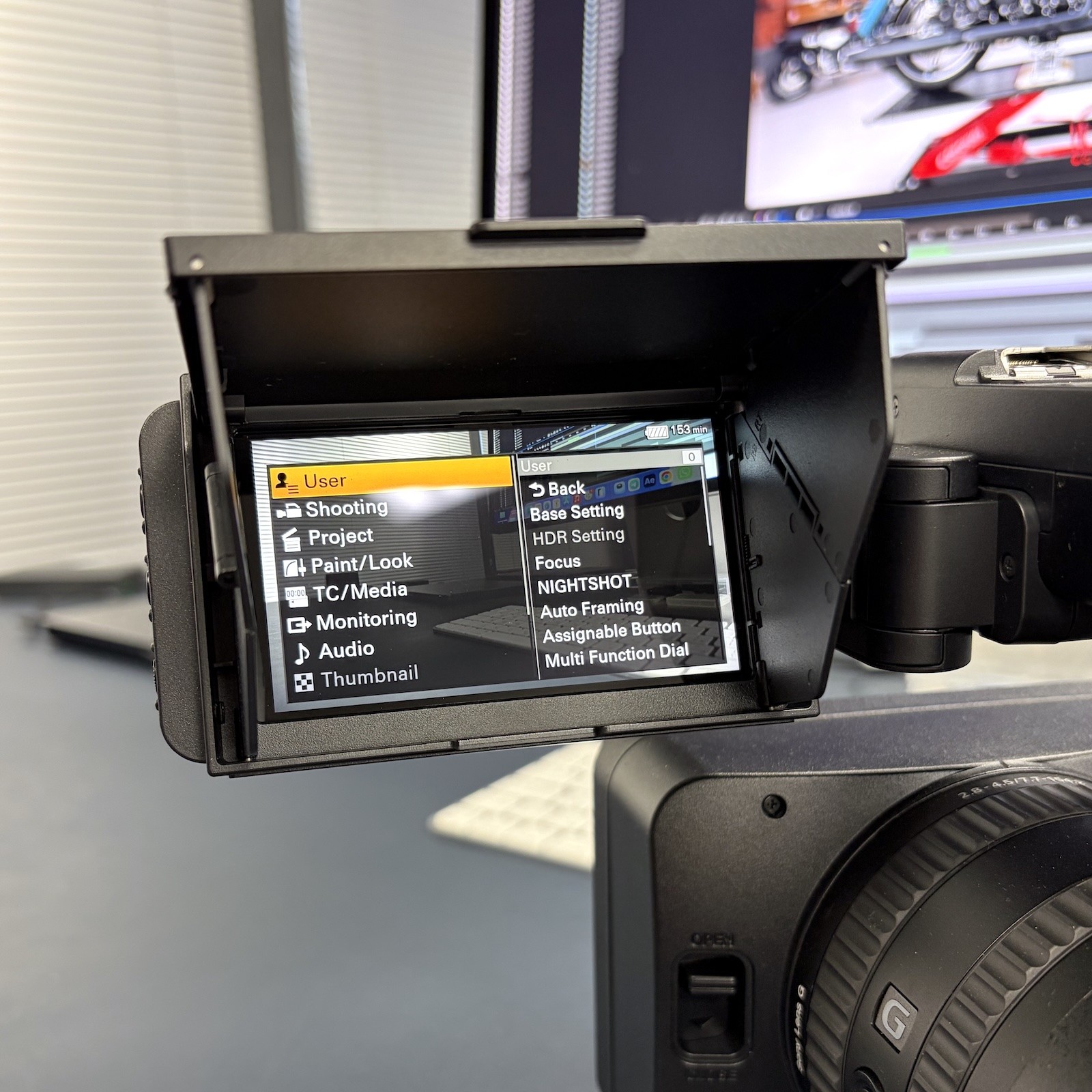

Экран с козырьком на NX800 лучше. В солнечный день на XF605 снимать значительно сложнее, потому что нет козырька и экран менее яркий.

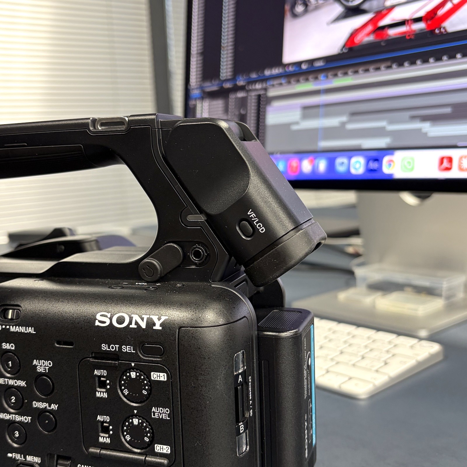

Видеоискатель NX800 компактно складывается - это удобно. Видеоискатель XF605 мешался не только во время съемок, но и при транспортировке.

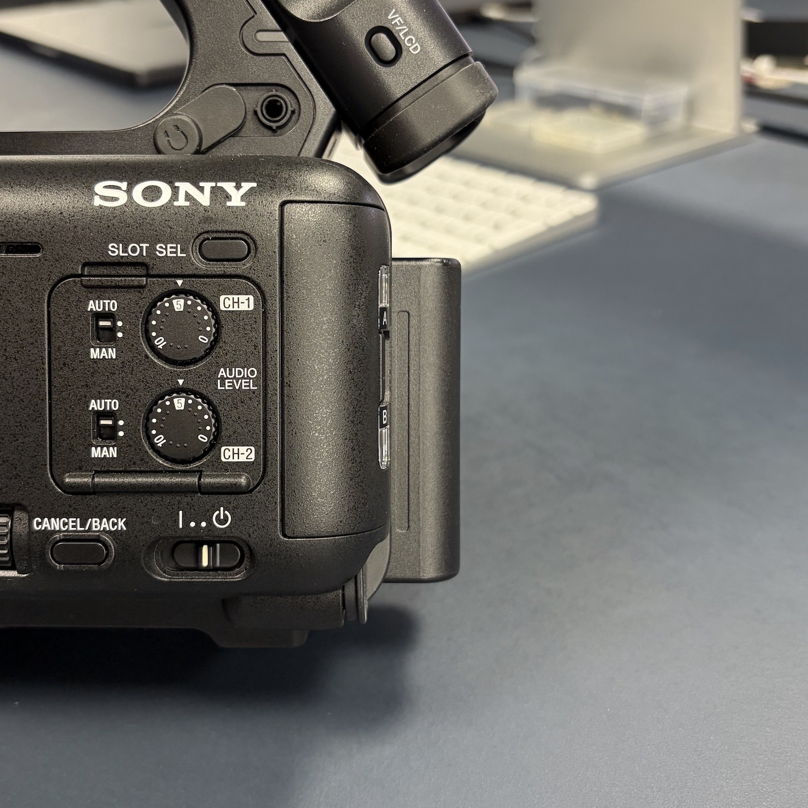

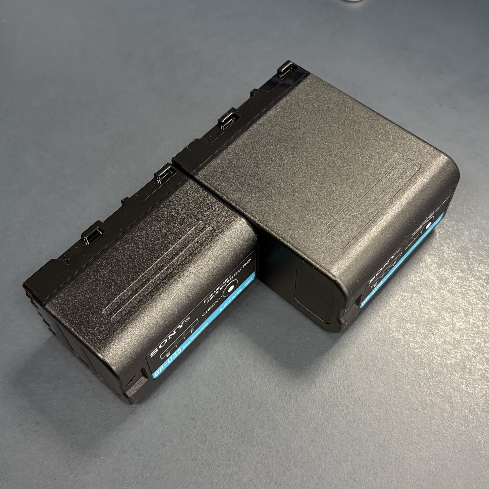

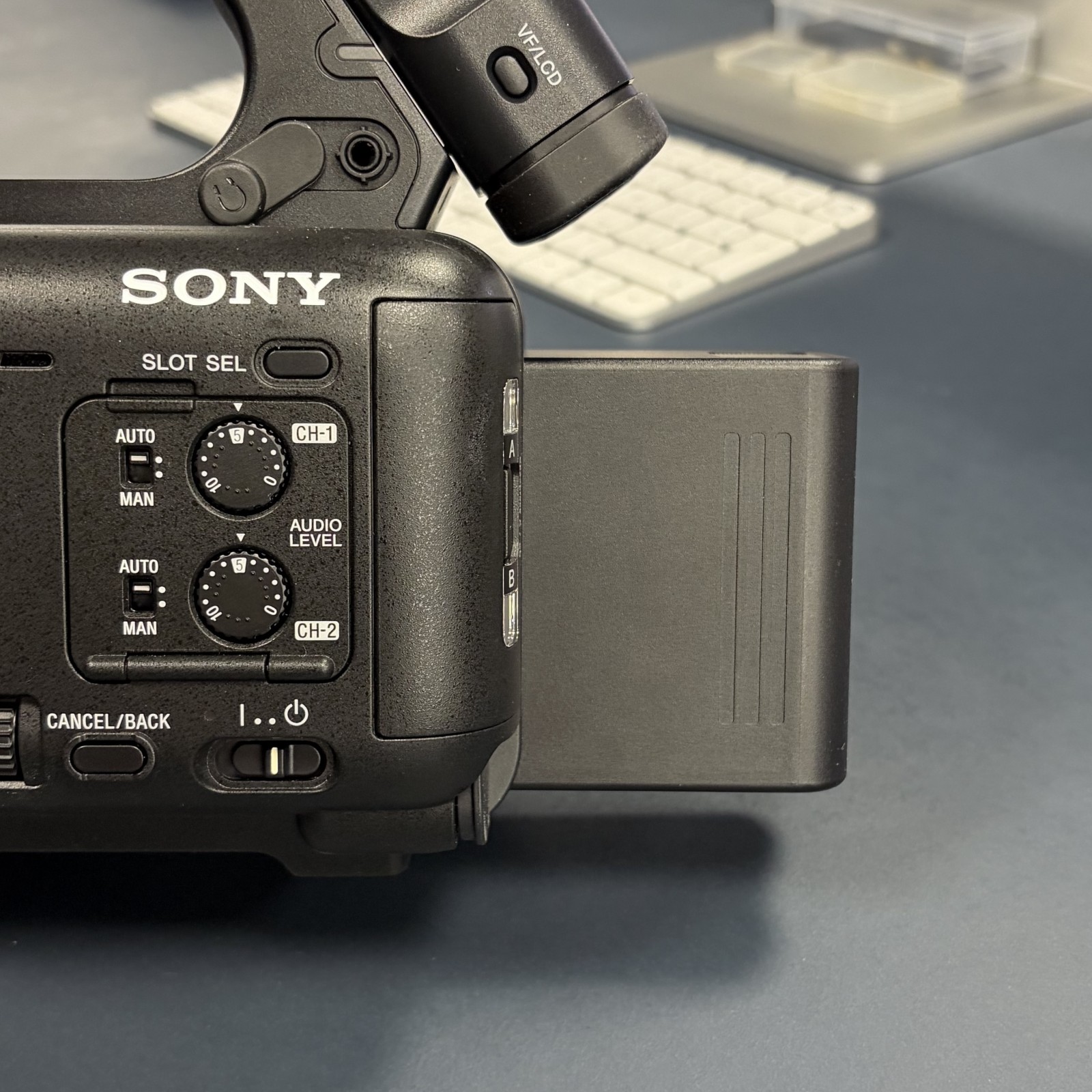

Мы сразу купили большие аккумуляторы BP-U70 для NX800 и будем продавать скорее всего. Эти аккумуляторы сильно выпирают назад и мешаются в наших сетапах.
У Canon XF605 такой проблемы не было, потому что аккумулятор устанавливается глубже в камеру и не так сильно торчит.

Управление меню в Sony сходу показалось менее логичным и удобным, чем в Canon. Это дело привычки, да и не имеет большого значения, так как настройки выставляются один раз и редко меняются на ходу.
