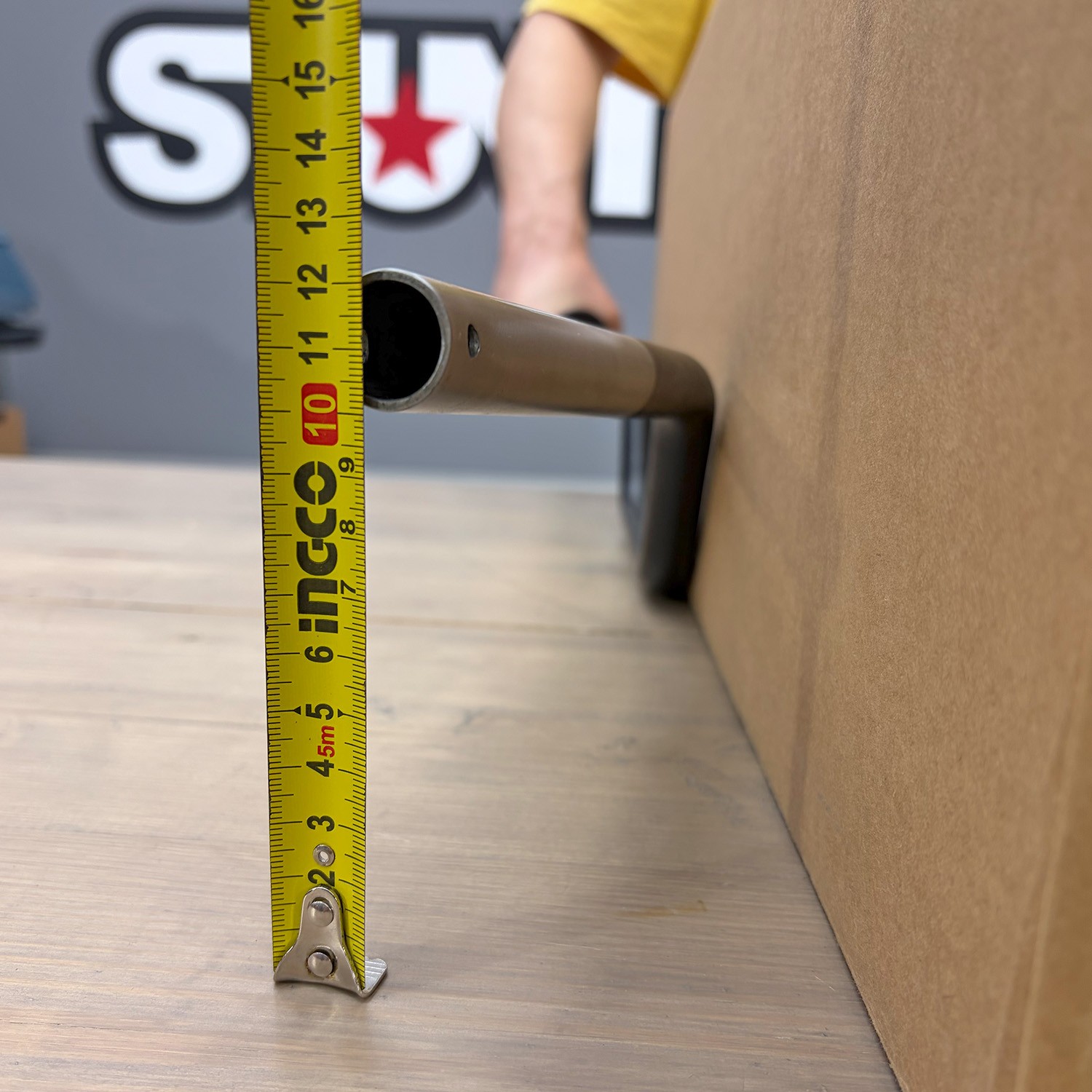

Нужная геометрия руля для любого класса мотоцикла подбирается по габаритам в сравнении со стоковым рулем.

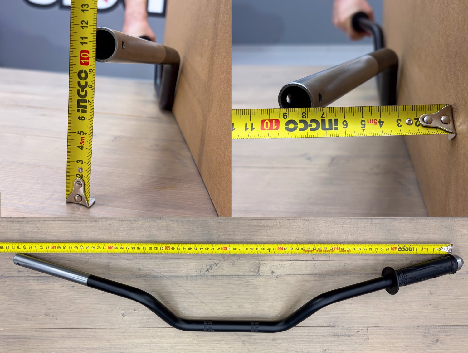

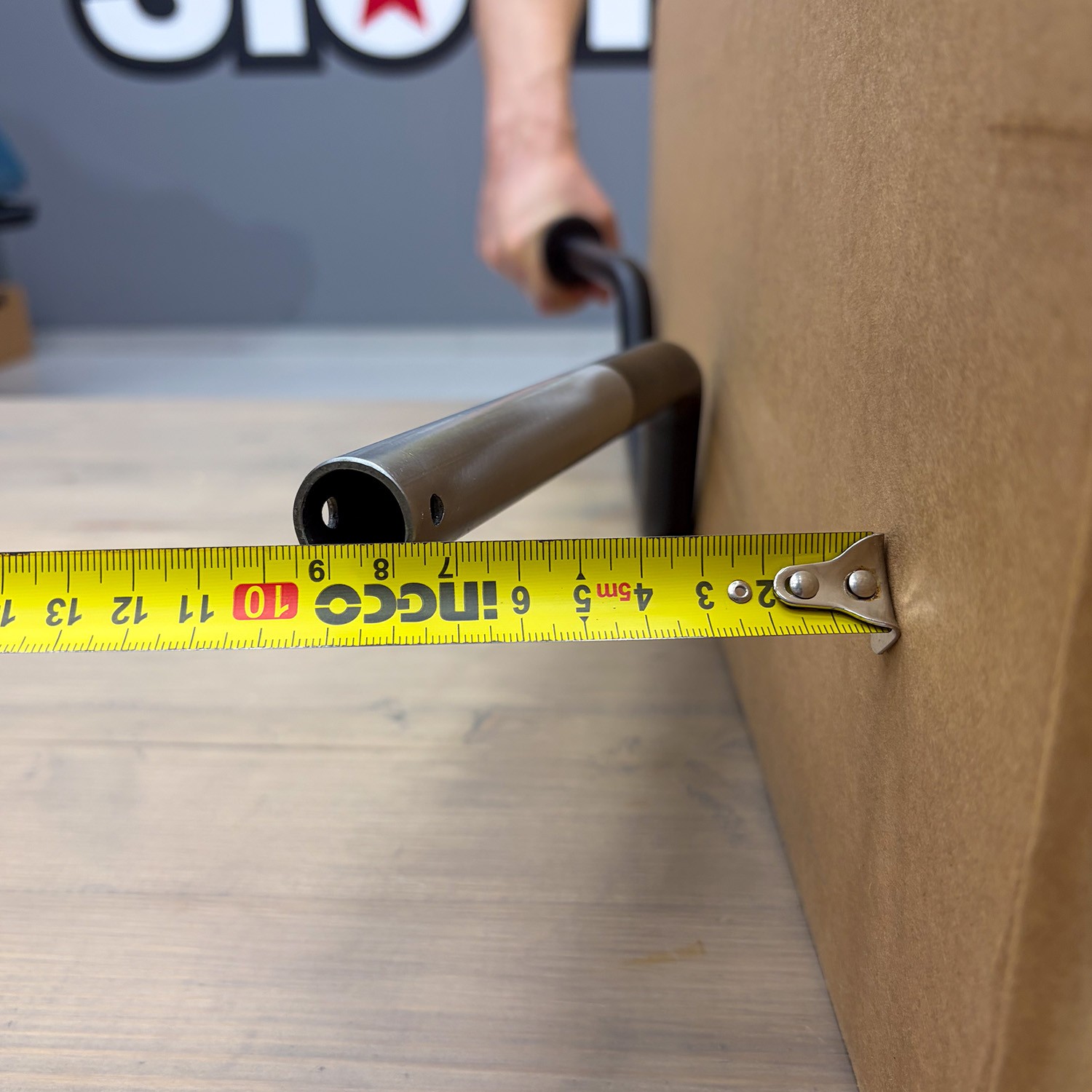

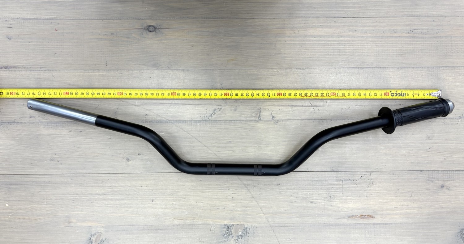

Для этого нужно измерить габариты стокового руля, например, прислонив его к стене, вот так:
Все производители рулей на официальных сайтах или дилеры в своих магазинах выкладывают габариты всех моделей рулей. Соответственно, новый руль подбирается по ним.
Нужная геометрия руля подбирается по цифрам относительно стока, держать его в руках не нужно, это не даст точного представления о посадке.

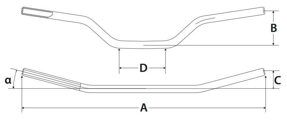

- Выше [B>] - посадка более прямая и комфортная, но менее обтекаемая.
- Ниже [B<] - больше наклон вперед, лучше обтекаемость, но сильнее нагружены руки.
- Более прямой [C<] - локти раздвигаются в стороны, рулить проще, парусность на скорости выше.
- Больше загиб назад [C>] - локти ближе к телу, рулить сложнее, обтекаемость на скорости лучше.
- Шире [A>] - рулить легче, потому что рычаг больше, парусность выше.
- Уже [A<] - рулить сложнее, потому что рычаг меньше, обтекаемость лучше.

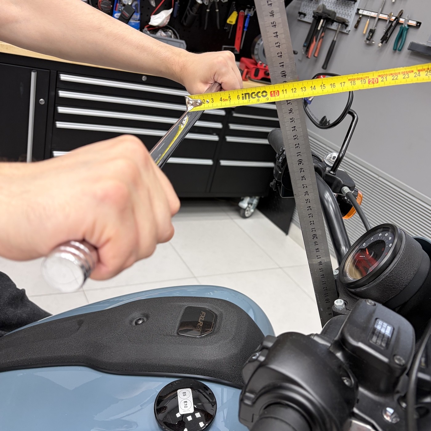

Если стандартного руля нет и сравнивать не с чем, например, при постройке кастома, то новый руль также выбирается с помощью рулетки и линейки, а не по ощущениям в руках.

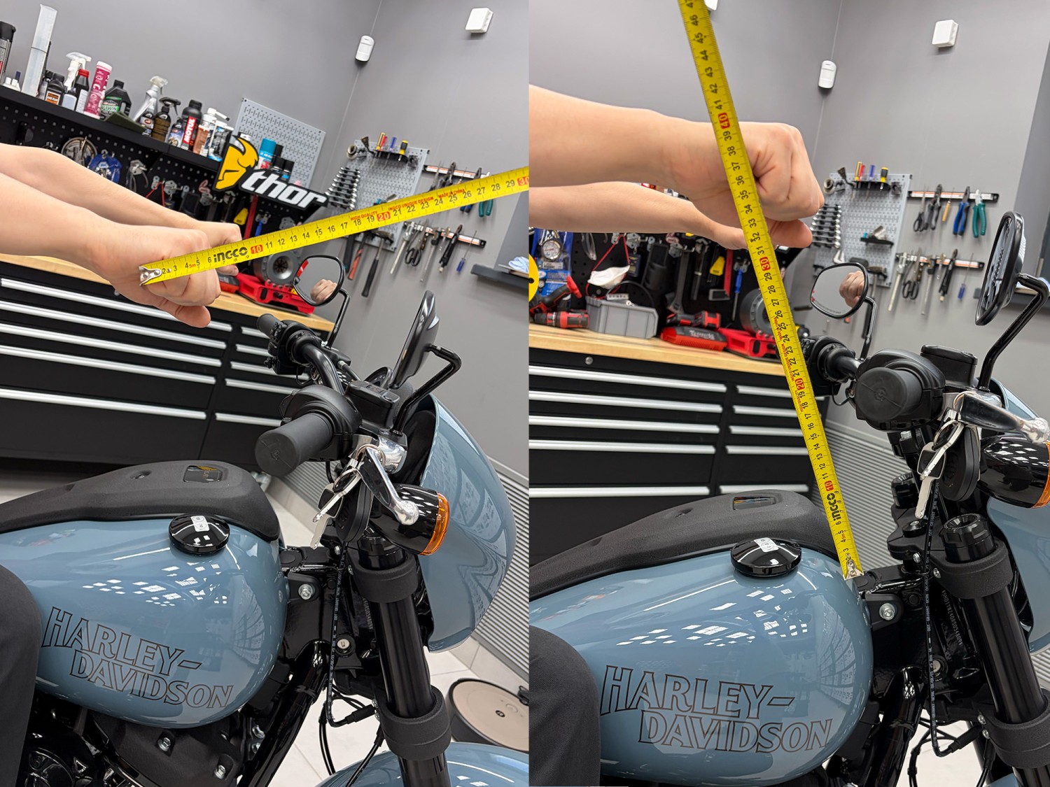

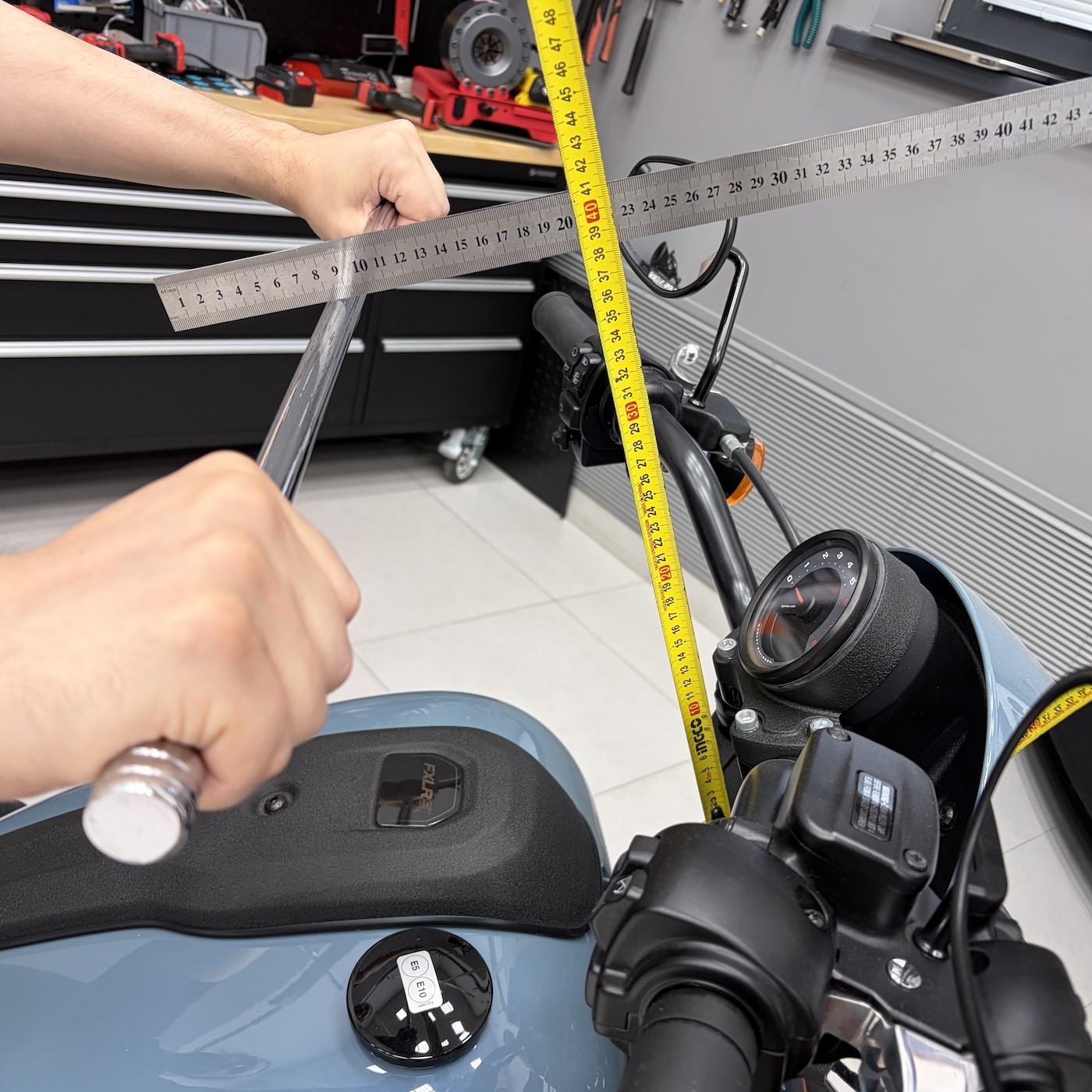

На мотоцикле есть точка крепления руля (клемпы стоек или плоскость траверсы) и точка желаемого положения кистей, когда райдер сидит на мотоцикле, имитируя нужную посадку.
С помощью рулетки измеряется высота (расстояние между точкой крепления руля и центром кулака вдоль оси параллельной вилке), а также смещение вперед/назад (расстояние между точкой крепления руля и центром кулака перпендикулярно оси параллельной вилке). На фото ниже линейка имитирует оси, а рулетка измеряет нужное расстояние.
Под нужную высоту и смещение подбирается руль по габаритам, которые предоставляет любой производитель. Выбирать нужный руль по замерам будет самым точным способом, потому что визуально прикинуть, как конкретный руль будет стоять на мотоцикле, и где окажутся руки - нереально!
Регулируемые стойки руля могут компенсировать возможную ошибку в измерениях и позволяют идеально выставить рулевое управление.
